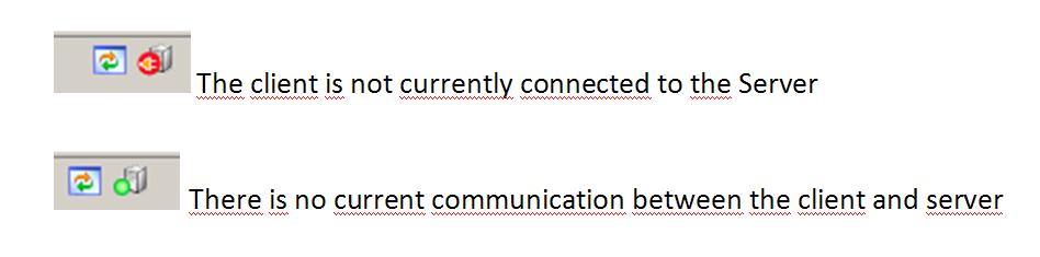

mir fällt in letzter Zeit auf, das in unterer Taskleiste im Tc ab und zu ein Roter Stecker erscheint.
Rot: The client is not currently connected to the Server
Grün: There is no current communication between the client and server
Rot kommt ab und zu, wenn ich am hin und her springen der Applikationen bin, z.b. Home -> Item > view ordner -> Deatils -> Impact Analys, etc.
Ein disconnect zum Server kann ja nicht bestehen, sonst würden ja massig fehlermeldungen aufpoppen.
Was soll mir dieses Lämpchen sagen? Weiss jemand Rat?
Das Phänomen ist mir neu.
2tier-Modus oder 4tier?
LAN oder WAN?

2tier
LAN

Im 2tier-Modus läuft der Serverprozess auf dem lokalen Client.
Die Kommunikation zwischen Portal und Serverprozess ist gestört.
Da kann die Meldung bedeuten, dass der PC kurzzeitig überlastet ist.
Das könnte aber auch ein Installationsproblem sein.

>>sind dies nun vermutungen oder wissen?
Vermutungen.
Mit den wenigen Angaben kann man das aus der Ferne schlecht beurteilen.
Aber studier doch mal die Rich Client Interface Guide.
Vielleicht findest Du dort ja eine Erklärung der Symbole.
Oh je - schon wieder eine Vermutung!
Aber ein anderer Tipp:
Communication Monitor
Not displayed by default in any perspective, the
Communication Monitor view lets you see the calls
made between the rich client and server.
For information about using Communication Monitor,
see the Rich Client Customization Programmer’s Guide.
Da solltest Du bei Störung der Kommunikation Fehlermeldungen sehen können. (Timeout, Wiederholungen,...)
Und schau nach Auffäligkeiten im TAO(Orbix)-Fenster.
Der Orbix Daemon bewerkstelligt die Verbindung zwischen Rich Client und Serverprozess.
