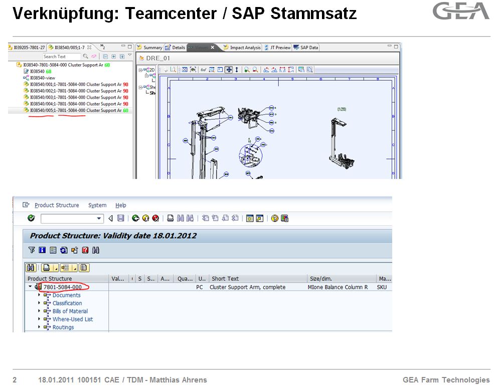

Hallo Ronald,
ich habe mit einer ähnlichen Problemstellung vor unserer Teamcentereinführung in 2007 zu tun gehabt. Wir haben eine ähnliche Situation, dass nicht alle Teamcenter basierenden Konstruktionen zwangsweise im ERP System auftauchen. Zudem werden häufig die zugehörigen ERP Nummern erst später im Entwicklungsprozess vergeben. Ich habe daher das System bei uns so aufgesetzt, dass die ERP Nummer in einem spezillen Attribut auf dem Item Master Form vermerkt wird. Dadurch wird eine Teamcenter Item mit einem ERP Stammsatz verknüpft. Wenn man dann noch einige automatische Skripte einbaut (z.B. ERP Nummer als Property auf das Item vererben, Umbenennung der Itemnamen mit ERP Nummer) so kann man aus meiner Sicht eine saubere Datenverwaltung aufbauen. Ein Konstruktionselement enthält eine Teamcenter eindeutige, sequentielle ID, die immer beibehalten wird. Später wird das ganze mit einem ERP Stammsatz verknüpft und nur der Item Name wird geändert. Mit entsprechende Queries lassen sich dann auch anwenderfreundliche Suchfunktionen einrichten.

Hallo Matthias,
hab gerade auch mit der Teamcenter Einführung zu kämpfen. Deine Ausführung hört sich gut an. Allerdings haben wir bei uns sehr viele Teile, die geometrisch identisch sind, jedoch unterschiedliche Materialien aufweisen. Wir hatte eigentlich gedacht, daß wir zum ERP-System eine 1:n -Beziehung aufbauen, d. h. ein Teamcenter-ID kann mehreren ERP-Stammsätzen zugewiesen sein. Dann kann ich das aber nicht so umsetzen, wie Du beschrieben hast. Gibt es bei euch solche Teile, und wenn ja, wie handhabt ihr diese.
