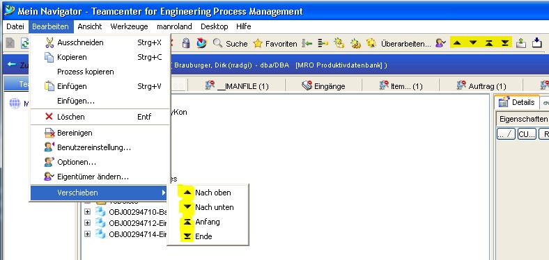

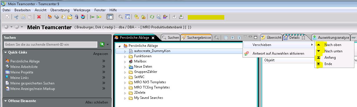

erstellt am: 26. Jun. 2014 09:17    Editieren oder löschen Sie diesen Beitrag!  <-- editieren / zitieren -->   Antwort mit Zitat in Fett Antwort mit kursivem Zitat    Unities abgeben: 1 Unity (wenig hilfreich, aber dennoch)2 Unities3 Unities4 Unities5 Unities6 Unities7 Unities8 Unities9 Unities10 Unities Nur für Markus_30 10 Unities + Antwort hilfreich
wir kommen von VPM/CATIA und sind noch nicht allzu lange bei TC/NX angekommen. Ende April haben wir unser Produktivsystem auf TC 9.1 und NX 8.5 umgestellt.
Beim Arbeiten finden unsere Anwender immer wieder Funktionen, bei denen sich die Usability von TCEng nach TCUA verschlechtert hat. Eines dieser Themen ist das Verschieben von Einträgen innerhalb eines Folders (s. angehängte jpgs).
Ich habe dazu einen IR gemeldet und umgehend die Antwort bekommen, das Thema werde bereits in ER 6610475 behandelt. Es gebe inzwischen mit uns 7 Firmen, die sich an den ER gehängt haben. Der ER hat den Status Open NR (not Reviewed).
Da ich der Ansicht bin, diese Verschlechterung der Funktionalität von TC gegenüber TCEng muss mindestens für die Anwender der Hälfte aller TC-Kunden interessant sein, hielt ich es für eine gute Idee, das Thema hier publik zu machen, damit sich weitere Firmen an den ER hängen. Beim Recherchieren bin ich dann auf diesen Thread gestoßen und musste erkennen, dass der ER mindestens schon 2 1/2 Jahre alt ist (und Not Reviewed).
Das ist deprimierend.
Da die Entwickler bzw. die Produktdesigner offensichtlich eine andere Auffassung von Usability bzw. deren Priorität haben als zumindest einige ihrer Kunden, ist es wichtig Rückmeldungen zu geben. Deshalb sollten sich auch weitere Kunden, deren Anwender von dieser in TC verschlechterten Funktionalität betroffen sind, an diesen ER hängen. Das ist nicht viel Aufwand.
Um das Thema noch mal klar zu machen, habe ich 2 Screenshots an den Thread gehängt.

danke für die Antworten.
@ThomasZwatz: Sortieren im NavigatorFenster funktioniert nur, wenn man dafür ein geeignetes Kriterium hat (alphabethisch, ...). Unsere Anwender möchten sich manchmal aber auch völlig unterschiedliche Dinge in einem Ordner sammeln und eben ordnen.
@tom-nx: Über die qtac-Funktion 'Call Status-Abfrage' sehe ich den ER auch nur, wenn ich unsere eigene IR-Nummer eingebe. Die ER-Nummer 6610475 bringt keinen Treffer. Über die Solution Center Suche finde ich den ER nicht.
Das folgende ist der Text des ER 6610475:
ER:
Customer Statement:
In TcEng, the Move icons could be placed individually on the toolbar.  This permitted a user to select the icon quickly, say 5 quick mouse clicks, and the workspace object would move up or down 5 slots very quickly.  With Tc8, there is no means to place these icons on the toolbar.  Instead, a user must select the View Menu icon, select the Move menu, and then select the desired move icon.  This is not user friendly.  Please bring back this capability from TcEng to Tc8.
  GTAC Statement:
This was an As Designed change.
) In TCUA V2007.1.x, user arranged objects in My Teamcenter using
    Edit --> Move --> Top, Edit --> Move --> Bottom, ...
  ) However, in V8.1.0, the Edit menu no longer has a Move submenu.
  ) The layout has changed in V8.1.0.
  ) In the middle panel, where the Home folder tree is at,
    you will see some buttons, including an upside down triangle button.
  ) If you mouse over it, the hint will show Menu or View Menu.
  ) Click this button to show the Move options.
  Teamcenter 8.1 online help -->
  Using Teamcenter Interfaces -->
  Rich Client Interface Guide -->
  Chapter 2 Managing the Teamcenter client interface -->
  Organize data in folders --->
  Reorder objects in a folder or view
ER:
Create a shortcut for 'Move' or allow the icon to be moved to the main toolbar as was in previous versions.

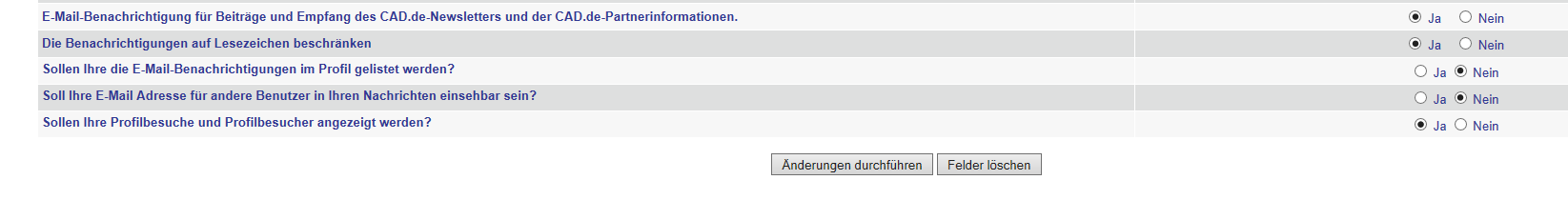

PS: Ich finde die cad.de Funktion nicht mehr, mit der man sich bei Änderungen an einem Thread per Email informieren lassen kann. Hat da jemand einen Tipp für mich?
Das machst Du in deinen Profileinstellungen, siehe Bild.
