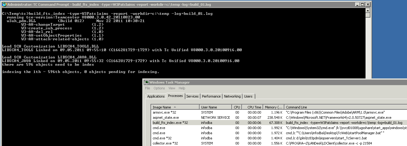

hat schon mal jemand die Full Text Search (Autonomy, Schlüsselwortsuche) in Teamcenter 8.3.2.2 installiert? Ich habe da so meine Probleme diese zum Laufen zu bringen. Eine Dokumentation habe ich bisher nicht gefunden.

ja vielen Dank. Ich kann es ja mal versuchen:
Meine Vorgehensweise bisher war wie folgt:
- auf Server über TC die Volltextsuche installiert mit den vorgegebenen Standardeinstellungen (keine Ports etc. geändert)
- TC gestartet und in den Preferences einen Typ nachgetragen
- TC-Shell gestartet und Befehl wie im Bild zu sehen abgesetzt. (wegen des Tests habe ich den Index erst einmal auf einen Typ eingeschränkt, Anmeldung am OS erfolgte mit Rechten, daher keine Login notwendig)
- nach kurzer Zeit "friert" der Prozess ein und es passiert nichts mehr.
Soweit war es das erst einmal. Was möchtest Du noch wissen?
Wenn die Indizierung abgeschlossen wäre, hätte der Prozess ja auch nichts mehr zu tun.
Aber im Fenster steht "0 Objects pending for indexing."
Allerdings frage ich mich, was es mit "-type=W3Patclaims" auf sich hat.
Das ist ja wohl kein Standard-Typ.
In der Online-Hilfe zum Utility build_fts_index kannst Du sehen, welche Datentypen unterstützt werden.
Für die Fehlersuche nimm doch lieber einen Standardtyp wie WORD oder PDF.
Der Parameter -workdir=C:\temp ist recht ungeschickt.
Weise Autonomy einen exklusiven Ordner zu, damit Du besser beurteilen kannst, was da passiert.
Z.B. C:\temp\Autonomy

OK. ich werde den Index mal direkt auf Word-Objektze loslassen.
Das workdir hat bislang keine Auswirkung gehabt. Der Dienst hat immer in C:\Temp\autonomy_tmp geschrieben.
Jetzt steht in der Shell:
there are 294213 objects need to be index
indexing the 1th - 564th objects, 293649 objects pending for indexing.
Ich lasse den Index jetzt mal über das WE laufen. Denke mal das das eine längere Aktion wird.
Was mich allerdings doch wundert ist, das der Objekttyp W3Patclaims nicht funktioniert. Ich habe den genauso in den preferences stehen wir in der Vorgängerversion (TC2007 UA). Da lief es noch damit.
