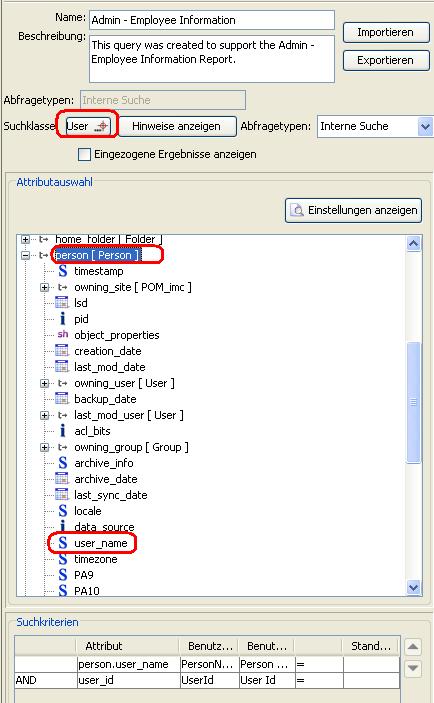

Hat der Personenname ein eigenes TC Attribut? Und wenn ja, wie lautet das?
Dann könnte ich das mal damit testen.
Ich hab nen Call aufgemacht, was die Schreibweise der User-ID angeht, mal schauen was so dabei rum kommt.
Grüße Meinolf
Schau Dir mal im QueryBuilder die Query "ADMIN - Employee Information" an.
User -> Person -> user_name
Das ist aber genau das, was in Deinem Bild an erster Stelle dargestellt wird.
user_name (user_id)

Yep,
das isses
Manchmal ist man(n) ja mit Blindheit geschlagen
Und die Siemens Hotline hat auch schon geantwortet.
Ich mußte nur das Mapping anpassen, fertig.
Vielen Dank
