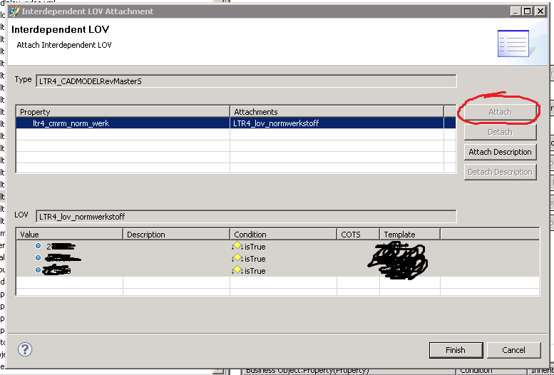

MoinZ
hat sich hier schon jemand mit dem Thema "interdependent LOV" beschäftigt?
Ich bekomme es nicht hin, so eine LOV anzulegen. Die Vorgehensweise nach der TC Hilfe sieht ja ziemlich easy aus (wir haben ja auch TC Easy gekauft  ), aber dummerweise wird bei mir der Attach-Button ausgegraut
Grüße Meinolf

MoinZ
Problem gelöst, ich habe übersehen, das eine LOV noch keine Sub-LOV zugewiesen hatte. Na ja, das Alter...
Grüße Meinolf
