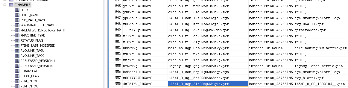

Hi könnte man es über SQL Developer herausfinden (in den Tabellen)
Theoretisch ja.
Allerdings verlangt das schon intime Kenntnisse der Datenbank-Strukturen.
Ich habe noch nie versucht, ernsthaft auf dieser Ebene zu arbeiten. Die übliche Neugier genügt da nicht, um nachhaltigen Erfolg zu erzielen.
Meist ist auch unsere IT-Abteilung so stark ausgelastet, dass ich zwei oder drei Tage auf das Einspielen des Backups warten muss.
Da zieht es der Konstrukteur in der Regel vor, seine Arbeit selber rückgängig zu machen oder gar ein neues Modell anzulegen.

noch zum Thema...anbei eine SQL Query um von verschiedenen Datasets unter angabe der ItemID alle ImanFiles zu bekommen.
So kann man dann die Dateien direkt von einer Datensicherung vom Band holen.
