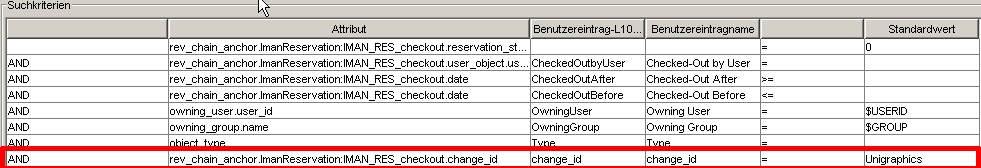

für wiederkehrende aufgaben ist die powerbox-variante (siehe little_ug) sehr gut geeignet. der einzige nachteil ist der preis (und für nicht DE-user die nichtverfügbarkeit)...
was noch nicht angesprochen wurde, ist die möglichkeit zu unterscheiden, ob man implizit (z.b. durch nx-absturz) oder explizit ausgescheckte objekte bearbeiten möchte.
wir erfassen für nächtliche batchjobs z.b. nur die impliziten objekte. natürlich ist die handmethode auch möglich.

erstellt am: 07. Sep. 2012 14:57    Editieren oder löschen Sie diesen Beitrag!  <-- editieren / zitieren -->   Antwort mit Zitat in Fett Antwort mit kursivem Zitat    Unities abgeben: 1 Unity (wenig hilfreich, aber dennoch)2 Unities3 Unities4 Unities5 Unities6 Unities7 Unities8 Unities9 Unities10 Unities Nur für MAhrens 10 Unities + Antwort hilfreich
Original erstellt von ThomasZwatz:
Matthias,
kann man am Checkout erkennen, ob ex- oder implizit ausgecheckt wurde ?
Moin Thomas,
gute Frage, ich mußte erstmal nachschauen. Ja, es gibt eine change_id, wenn dort der Wert Unigraphics steht, werden nur implizit ausgecheckte gefunden.
Wenn du ihn in der Suche weglässt, werden alle gefunden. Ich nehme an, der andere Wert heißt iman (oder vielleicht schon tc :-)?
Habe mal ein Bild der alten TCE-Suche angehängt...
