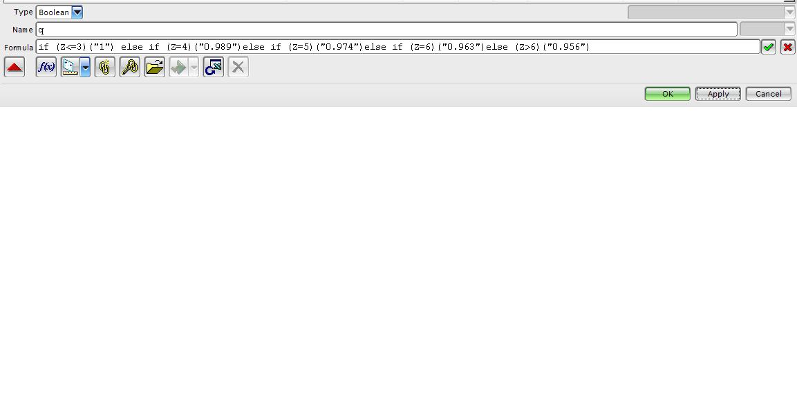

Hallo Zusammen,
kann man in den expressions if-then-else-Abfragen erstellen? Und wenn ja wie?
Danke im Vorraus!
Dmueller82

hi,
ja das geht:
if(ausdruck==02.01)("wert der dann genommen werden soll")else("wenn nicht")
Gruß Matthias

steht auch in der doku mit folgendem Beispiel:
if (width<=2)(0.5*width) else (2)

Dankeschön! Aber leider kommt immer bei meiner Anwendung immer eine Syntax-Fehlermeldung. Ich möcht folgendes in die Expressions eintragen:
q=1 if z<=3
if z = 4 then q = 0.989
if z = 5 then q = 0.974
if z = 6 then q = 0.963
if z > 6 then q = 0.956

Hat sich erledigt!
