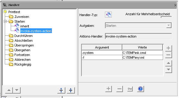

Hallo Zusammen,
in der Teamcenter Hilfe steht das dieser Handler ein externes Programm starten kann und auch ein xml file generiert mit den Prozessinfos...
Das mit dem Programm starten klappt aber ich kann das XML nirgends finden?
Muss ich hier noch was angeben dafür?
Michael

Hallo Michael,
siehe mal meine Ausführungen zur Teamcenter - Condor Kopplung: http://ww3.cad.de/foren/ubb/uploads/MAhrens/110307_MA_EN_CONDOR_as_Teamcenter_Job_Queue_Management.pdf
Dort setze ich auch das invoke.... ein. Normalerweise wird die entsprechende XML Datei in einem der TEMP Verzeichnisse abgelegt und dem System Command als Parameter übergeben. Ich habe dass in meinem Falle so gemacht, dass ich in ein Perl Script als System Command angegeben habe. In diesem Perl Script kopiere ich die IN Datei in ein spezielles Verzeichnis für weitere Verwendungen. Suche mal im Teamcenter bin Verzeichnis nach "pl" bzw. _pl.bat  dateien. Das sind als Batch Dateien verpackte Perl Scripte. Dort ist zum Beispiel ein Import / Export / Konverter Beispiel, welches man umbauen kann. Meistens nutzen diese dann die Teamcenter Perl Workflow.pm Funktionen um das XML File parsen zu können.

Hallo Matthias,
hat funktioniert, vielen Dank!
