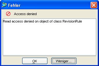

kann mit jemmand erklären wie ich Konfigurationsregeln (Revision-Rules) für die "Site" erstellen kann.
Ich habe als DBA eine Konfigurationsregel erstellt. Diese möchte ich nun gerne für alle Anwender unter der Variable "IMAN_config_rule_name" für "Site" einrichten.
Leider gelingt mir das nur für "User". Komischerweise kann mein Kollege, der ebenfalls in der DBA-Gruppe ist die Regel sehen und damit arbeiten. Alle anderen User, die keine DBA's sind, sehen nur die Standard Konfigurationsregeln, aber nicht die von mir erstellte.

Original erstellt von Illuvatar:
... Leider gelingt mir das nur für "User". ...
Wie äussert sich das & wie machst du es ?
Du kannst die Preference ja auch NEU anlegen (Site Level) wenn sie nicht vorhanden ist.

die Preference ist für "User" und "Site" vorhanden. Wenn ich bei Site meine Regel eintrage und auf "Modifizieren" klicke, meint man zunächst es wurde gespeichert. Wechsle ich dann zu einer anderen preference und wieder zurück zur besagten, steht wieder der alte Wert "Latest Working" drin.

Am Site Level löschen & neu anlegen ?
Wenns am UserLevel die Preference auch gibt, wirds eh interessant, die Änderung an alle User zu verteilen ...

ich habe es nun Geschafft die Preference für "Site" zu ändern. Leider bekomme ich dann beim Anwender in der TCE Sitzung wenn ich auf "PSE" klicke folgende Fehlermeldung im Anhang.

gehe bitte mal in uganswer und suche genau nach dieser Fehlermeldung. Da gibt es einen Eintrag vom 18.10.2005 mit einem Workaround. Evtl hilft das ja.
