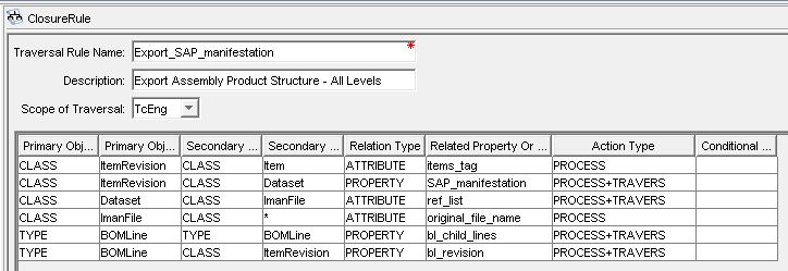

wir haben hier Teamcenter 2007 und NX 6 im Einsatz.
Gibt es im Teamcenter / NX eine Möglichkeit alle Zeichnungen einer Baugruppe (incl. Unterbaugruppen / Einzelteile) zu finden und auszudrucken?

>> ev. gibt es auch in Tc etwas
Da wäre wohl ein ITK-Programm erforderlich.
Mit entsprechenden Kenntnissen kann man auch per PLMXML alle Zeichnungen einer Baugruppe suchen und exportieren. Dann braucht man ein externes PlotManagementSystem.
Neben BCT möchte ich noch Seal Systems erwähnen.

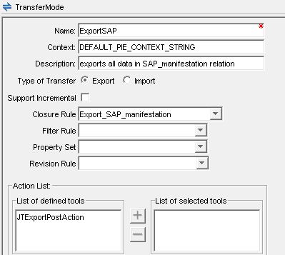

schau Dir mal die Beispiele zu den PLMXML Export Werkezugen an. Dieses ist aus meiner Sicht mit Abstand das mächtigste und flexibelste Werkzeug um Massendaten aus Teamcenter exportieren zu könne. Hier musst Du nur nach Anleitung eine eigene Closure Rule aufstellen in der Du exakt angibst, welche Daten exportiert werden sollen (z.B. IMAN_specification\UGPART). In unserem Fall hängen zum Beispiel alle fertigen TIFF Dateien mit der cutomized Relation "SAP_manifestation" unter der Revision. Wenn Du nun in der Closure Rule noch die BOM_Line beachtest und auf "Traverse" Bearbeitung achtest kannst Du zum Beispiel alle TIFF Datasets einer Baugruppe exportiern. Ein anderes Beispiel ist der Export aller JT's einer Baugruppe.
Matthias

Hier mal ein Beispiel aus Transfer Mode und Closure Rule
Matthias
