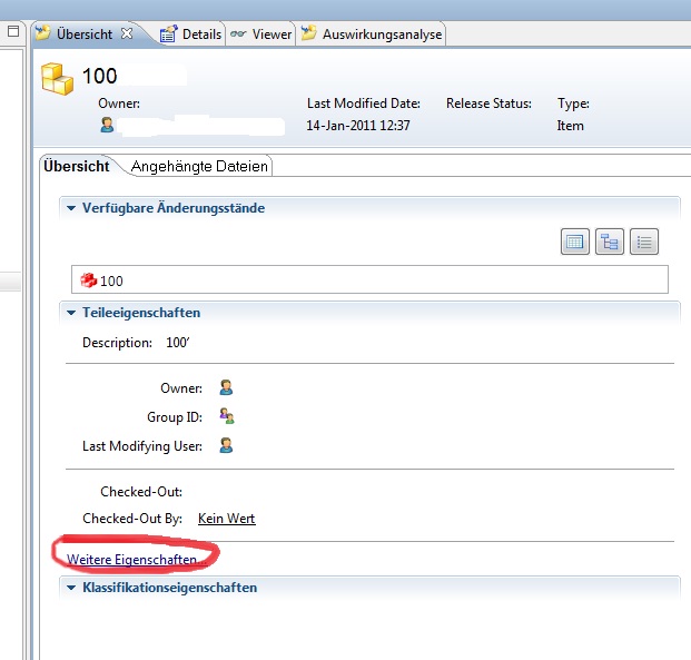

hallo,
wir arbeiten seit neuem mit der tc8-version.
in früheren versionen (tc7) soll es möglich gewesen sein,
das "weitere eigenschaften" im bereich "übersicht" immer autom. aoffen war.
kann das verhalten resp. die ansicht irgendwo beeinflusst werden?
gruss urs

erstellt am: 25. Jan. 2011 07:57    Editieren oder löschen Sie diesen Beitrag!  <-- editieren / zitieren -->   Antwort mit Zitat in Fett Antwort mit kursivem Zitat    Unities abgeben: 1 Unity (wenig hilfreich, aber dennoch)2 Unities3 Unities4 Unities5 Unities6 Unities7 Unities8 Unities9 Unities10 Unities
bild im anhang...
gruss urs

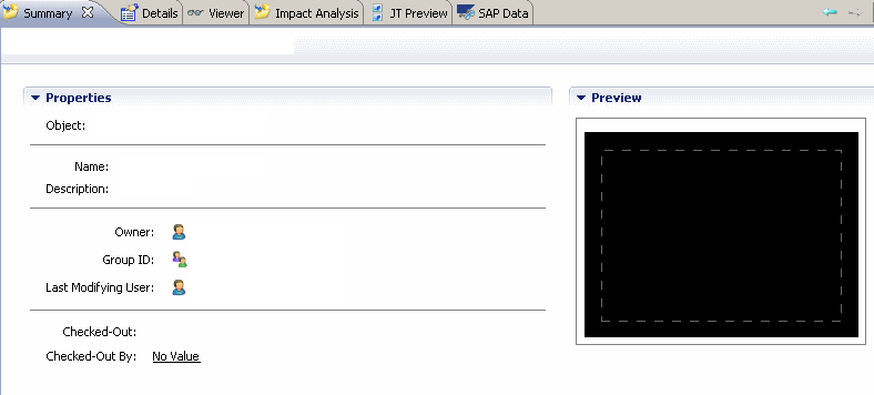

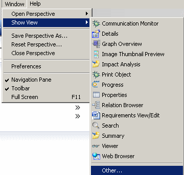

erstellt am: 26. Jan. 2011 18:33    Editieren oder löschen Sie diesen Beitrag!  <-- editieren / zitieren -->   Antwort mit Zitat in Fett Antwort mit kursivem Zitat    Unities abgeben: 1 Unity (wenig hilfreich, aber dennoch)2 Unities3 Unities4 Unities5 Unities6 Unities7 Unities8 Unities9 Unities10 Unities Nur für Sirus 10 Unities + Antwort hilfreich
Hey Urs
ich habe auch Tc8.1, aber meine Oberfläche sieht anderst aus und an der Sprache kann es nicht liegen, bin ich der Meinung. Also ist es Customized.
Siehe anbei.
Schau mal unter Window > Show View dort kann man noch einige Ansichten vorbringen... ob da was dabei ist...

erstellt am: 19. Feb. 2011 15:46    Editieren oder löschen Sie diesen Beitrag!  <-- editieren / zitieren -->   Antwort mit Zitat in Fett Antwort mit kursivem Zitat    Unities abgeben: 1 Unity (wenig hilfreich, aber dennoch)2 Unities3 Unities4 Unities5 Unities6 Unities7 Unities8 Unities9 Unities10 Unities Nur für Sirus 10 Unities + Antwort hilfreich
Hallo Mäd Mäx,
ich habe auf Deinem Screenshot gesehen, dass es dort einen extra Reiter "SAP Data" gibt. Woher kommt der in Eurer Installations. Wir der über die TESIS T4S Schnittstelle eingepflegt, oder ist das komplett ein eigenes Customizing?
Matthias

erstellt am: 21. Feb. 2011 12:24    Editieren oder löschen Sie diesen Beitrag!  <-- editieren / zitieren -->   Antwort mit Zitat in Fett Antwort mit kursivem Zitat    Unities abgeben: 1 Unity (wenig hilfreich, aber dennoch)2 Unities3 Unities4 Unities5 Unities6 Unities7 Unities8 Unities9 Unities10 Unities Nur für Sirus 10 Unities + Antwort hilfreich
Hey Matthias
bei der Installation von Tc8.1 wählts du ja aus was Installiert werden soll.
Server
Beim Update von Tc2007 zu 8.1 wurde bei Business Modeler Templates gefragt:
-> ERP Connect
-> Tc Getaway for SAP
Ich bin der Meinung wir haben hier kein Customization...

erstellt am: 22. Mrz. 2011 20:01    Editieren oder löschen Sie diesen Beitrag!  <-- editieren / zitieren -->   Antwort mit Zitat in Fett Antwort mit kursivem Zitat    Unities abgeben: 1 Unity (wenig hilfreich, aber dennoch)2 Unities3 Unities4 Unities5 Unities6 Unities7 Unities8 Unities9 Unities10 Unities Nur für Sirus 10 Unities + Antwort hilfreich
Hallo Mäd Max,
ich habe nun den zusätzlichen Reiter "SAP Data". Hierzu habe ich einfach die T4S de.gateway****.jar Datei in das Plugin Verzeichnis der Clienten abgelegt. Nun habe ich zum testen noch eine kleine Änderung in dem PROP Mapping durchgeführt. Siehe da.. nun kommt auch das SAP Data Fenster. Mit diesem Fenster und dem PROP Mapping kann man nun sauber verschiedene SAP Daten sammeln und dem Anwender direkt im Teamcenter zur Laufzeit anzeigen.
Bisher gefällt mir das, was ich da sehe recht gut. Ich arbeite arber noch an der Anpassung.
