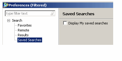

hallo zusammen
wir arbeiten seit neuem mit der tc8-version.
in früheren versionen (tce9) wurden jeweils die suchergebnisse
in sog. tabs nebeneinander aufgelistet.
ist da nun nicht nehr so, oder kann das verhalten resp. die ansicht
irgendwo beeinflusst werden?
gruss urs

Hallo Urs,
IMHOIn my humble oppinion (Meiner Meinung nach) sind Tabs leider Geschichte...
Suchergebnisse abspeichern. Sind dann in den "Saved Search" verfügbar.
Frag mich nicht wer diese Funktion so gewollt hat... Bin nicht so glücklich mit der 8er.

hallo,
bei mir kommen die tabs nicht autom., nur ein ergebnis.
(ich habe es aber auch schon gesehen, es sollte also gehen....)
ich habe tc8.1.0_patch_6
gruss urs

In TCE 2007 ist es so, daß ein bestehendes "Suche-Tab" wiederverwendet wird wenn es aktiv ist. Hat man z.B. das Home aktiv, entsteht ein zweiter "Suche-Tab".

OK, Stichwort: "mehrfachsuche" meint ihr.
Da geht bei mir unten rechts ein Fenster auf "Search Results", die Suchen kann man speichern.
Oder kopier dier die Ergebnisse in dein Homefolder...

Hey Nochmals
im SerchResult Fenster ein item anwählen und Send To -> My Teamcenter ...... dann wird ein tab erstellt.
Mehrfachauswahl klappt nicht, musst du einzel anwählen.

Hey
ich zieh meine Antwort zurück, es geht, jedoch natürlich etwas anderst wie früher...
wenn ihr die Suchergebnisse habt, wie von mir schon beschrieben, dann könnt ihr die Items markieren und "Ctrl+O" drücken "Open selected object" (für die Germanen = Strg+O).

Omg... und ich hab das natürlich mit 30 Items versucht... = 30 Tabs..
Urs und ich möchten aber wohl 30 Ergebnisse in EINEM Tab, ohne den "saved Search" Zwischenschritt. Aber das wurde wohl wegprogrammiert, da es einige Anwender gab, die 100te Tabs hatten und jedesmal wenn TcE geöffnet wurde, der Server mit Abfragen zerbomt wurde...
