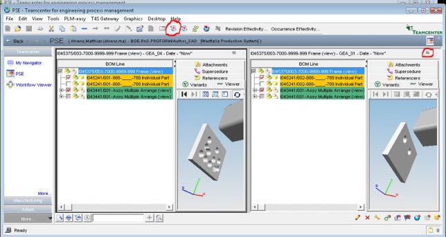

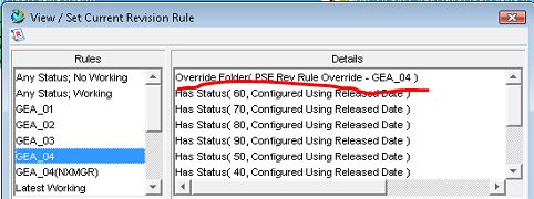

wir setzen bei uns verschiedene Laderegeln ein, die im Teamcenter definiert sind. Beim Laden aus dem PSE überschreiben diese die NX Laderegeln. Daher sollte man mal die Baugruppe erst im PSE öffenen und die Laderegeln so einstellen, dass die gewünschten Revisionen angezogen werden.
Wir haben unsere Laderegeln nach dem Revisionsstatus aufgebaut. So werden in einer Default Laderegel (konservative Baugruppenstruktur) vorzugweise die freigegebenen Revisionen geladen. In einer progressiven Laderegel hingegen werden vorzugsweise die Revisionen geladen, die aufgrund ihres Status sich im Freigabeprozess befinden. Somit können die Konstrukteure auch "Wie sieht die Baugruppe nach der Freigabe aus?" Darstellungen erzwingen.

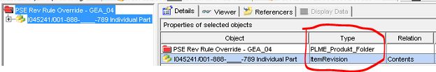

Zudem kann man bei den Laderegeln auch eine Regel "Überschreibungsordner" verwenden. Hier wird erst in einem vordefinierten Ordern nach einer Revision des Items gesucht, wenn dort eine entsprechende Revision abliegt, wird diese verwendet, ansosnsten werden die nachfolgenden Regeln angwendet. Mit dieser Technik kann man gezielt einzelne Revisionen eine Items zum Standard erklären, auch wenn der Revisionsstatus, etc. nicht dem Regelwerk entspricht.
