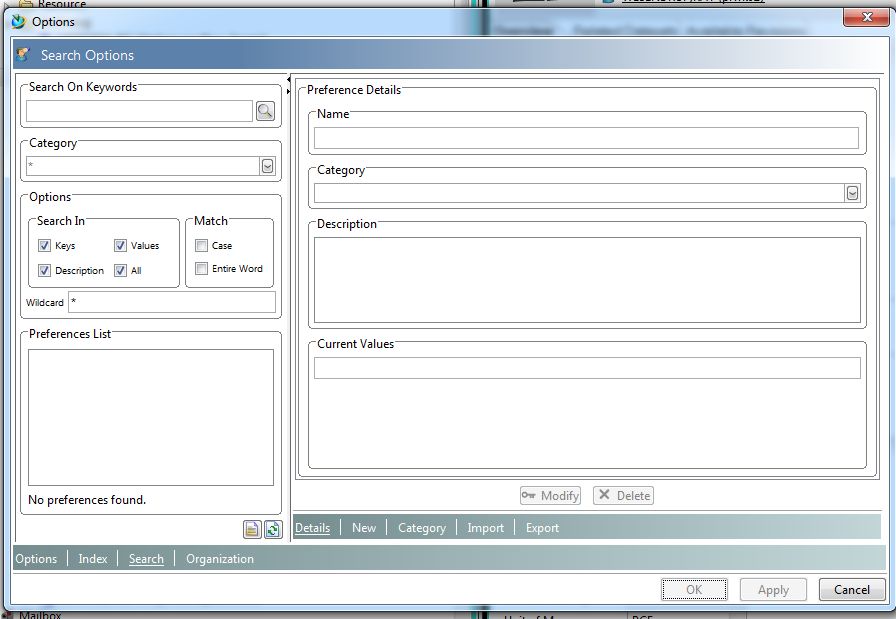

erstellt am: 20. Nov. 2015 09:48    Editieren oder löschen Sie diesen Beitrag!  <-- editieren / zitieren -->   Antwort mit Zitat in Fett Antwort mit kursivem Zitat    Unities abgeben: 1 Unity (wenig hilfreich, aber dennoch)2 Unities3 Unities4 Unities5 Unities6 Unities7 Unities8 Unities9 Unities10 Unities Nur für tom-nx 10 Unities + Antwort hilfreich
Hallo Rainer,
bis zur Suche (siehe Bild) bin ich gekommen...
Mir fehlt das "Allgemein" um den haen zu löschen...
Oder bin ich bereits falsch abgebogen?

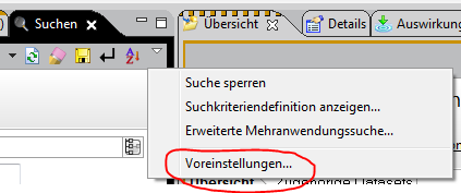

Hallo Kay,
da bist du tatsächlich falsch abgebogen.
Öffne die Suche, dann gibt es diesen kleinen weissen Pfeil. Da drinnen finden sich die Voreinstellungen und da drinnen kannst du das mit den Datasets einstellen.

erstellt am: 20. Nov. 2015 10:10    Editieren oder löschen Sie diesen Beitrag!  <-- editieren / zitieren -->   Antwort mit Zitat in Fett Antwort mit kursivem Zitat    Unities abgeben: 1 Unity (wenig hilfreich, aber dennoch)2 Unities3 Unities4 Unities5 Unities6 Unities7 Unities8 Unities9 Unities10 Unities Nur für tom-nx 10 Unities + Antwort hilfreich
Ja. Ich meinte nicht die Suchfunktion, sondern die Optionen für "Suchen".
Siehe Bild.

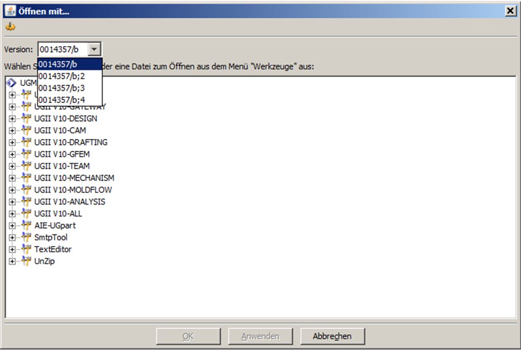

Hallo zusammen
Ich öffne alte Dataset- Versionen folgender massen (benötigt keine Suche nach der alten Dataset- Version):
- Dataset auswählen
- Datei -> öffnen mit...
- Dataset- Version auswählen
- NX- Applikation wählen
Gruss hausi
