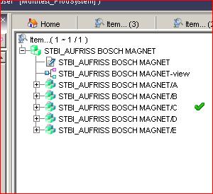

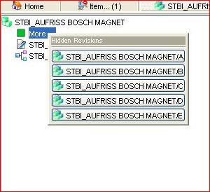

Wir haben bei uns in der Firma ein Problem. Bei einem Anwender ist die TC-Maske etwas verbogen. Wenn man nach einem Item sucht, werden diese auch angezeigt. Möchte man das Item aufklappen, muss man "More..." anwählen. Das möchten wir wieder abschalten. Wie geht das?

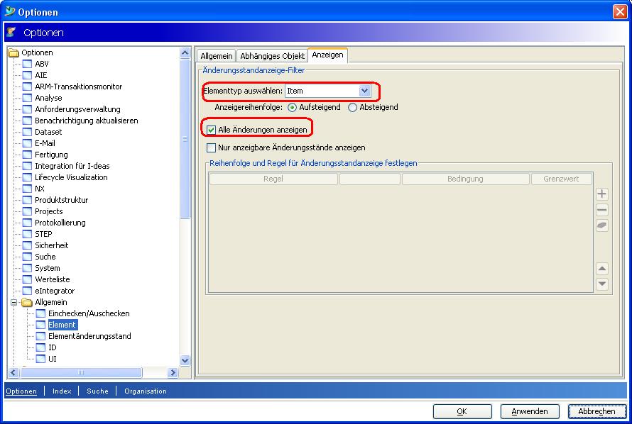

Ich bin zwar nicht mit Deiner Version von TC vertraut,
aber schau doch mal unter
Bearbeiten -> Optionen -> Allgemein -> Element -> Anzeigen.
Dort können Filterregeln definiert werden.
Es sollte ein Haken gesetzt sein bei "Alle Änderungen anzeigen".

Hallo @Schulze
Diesen Knopf habe wir auch schon probiert. Bei jedem anderen User kann ich mit Hilfe dieses Knopfes die Einstellung ändern. Bei dem besagten User zeigt der Knopf allerdings keine Wirkung.

Es ist egal auf welchem Rechner er sich in der Firma anmeldet, es ist überall das gleiche. Wir können das Ganze nicht so genau isolieren, da auch die TC-Infos übers Firmennetz gezogen werden.
Wir haben dem User ein neues TC-Profil angelegt. Seit dem funkt. es. Ist zwar nicht die Wunschlösung aber es geht mal fürs erste.
