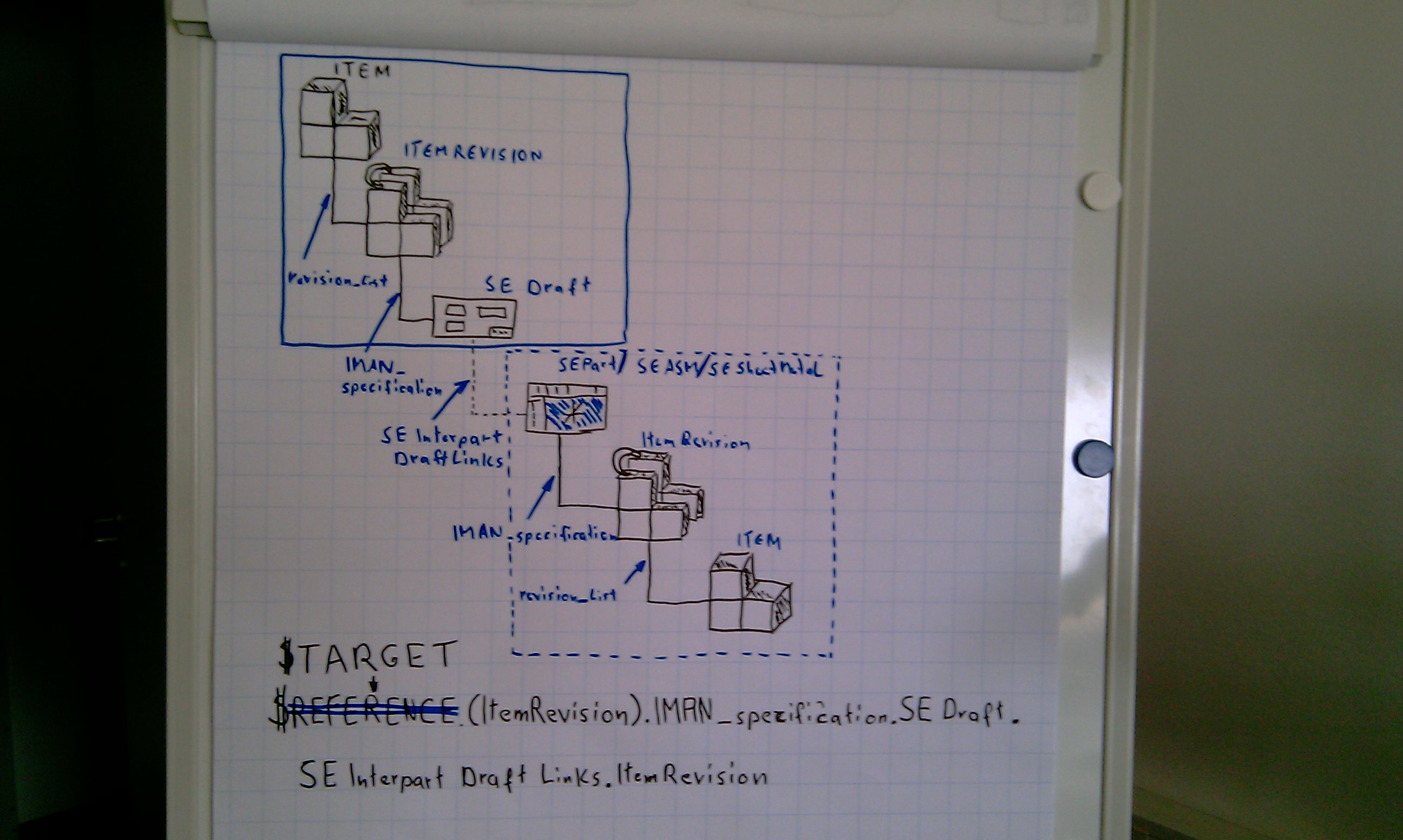

in einem Freigabeprozess wollte ich bestimmte Daten, die mit einer Verlinkungskette an der Target Revision hängen, auf einen bestimmten Status prüfen.
Beispiel, Modell und Zeichnung sind getrennte ItemRevisions.
Ziel: Zeichnungsrevision darf erst freigegeben werden wenn ein bestimmte Status auf der Modellrevision ist.
Der Link zwischen den beiden Revisionen besteht über ein Zeichnungsdataset.
Der Link ist relativ simpel:
(ItemRevision).IMAN_specification.SE Draft.SE Interpart Draft Links.ItemRevision
Damit würde ich auch die betreffende Revision in den Target oder Reference Folder meines Prozesses bekommen, wenn ich vor den Link noch
$TARGET(ItemRevision).IMAN_specification.SE Draft.SE Interpart Draft Links.ItemRevision   oder
$REFERENCE(ItemRevision).IMAN_specification.SE Draft.SE Interpart Draft Links.ItemRevision   schreibe und den EPM-attach-related-objects handler benutze. Den Link habe ich, wie der Handler es erwartet, in eine LOV verpackt.
Der Link funktioniert also.
Was ich nicht hinbekomme ist,
Möglichkeit 1: Test der ItemRevision im Reference Folder auf einen bestimmten Status bevor der Prozess weiterläuft oder
Möglichkeit 2: Test der ItemRevision über den Link auf einen bestimmten Status.
Für Möglichkeit zwei hatte ich mir den EPM-check-target-attachments Handler vorgenommen, doch der kommt über den Link nicht bis dort hin, er verarbeitet nur sehr viel flacherer Verlinkungen wie
"ECM_solution_item_rel.CORP_Part Revision oder $TARGET.EngChange revision"
Aufalle Fälle akzeptiert er meinen Link nicht und läßt den Prozessschritt ohne Prüfung einfach durchrauschen.
Wie habt ihr so ein Problem gelöst bekommen wenn ihr die Anforderung hattet?
Gruß Mike

Hallo Mike,
bei uns funzt der Händler "EPM-check-target-attachments" auch nicht richtig - ich glaube das ist ein Bug drin...
Was Du noch versuchen könntest:
- Mit EPM-attach-related-objects Deine Targets/References so ändern, das Du anschließend nur diese prüfen musst. Danach die Targets/References wieder so ändern, das alles so ist wie Du möchtest
- Einen anderen handler zum prüfen verwenden. Z.B. CR-check-item-status, EPM-check-related-objects...
Ausserdem fällt mir noch ein:
Verwendest Du einen DoTask zum prüfen? Dann sollte der handler beim Abliessen gesetzt werden und ein "no_go" senden.
Wenn's klappt bitte berichten!

Hallo Mike,
wir prüfen Status von ProzessTargets mit einem eigengeschriebenen Handler. Der Dokumentation nach hätten wir aber wohl auch EPM-check-target-attachments verwenden können.
Vielleicht hast Du nur ein Problem mit der Reihenfolge. Wenn EPM-attach-related-objects die zusätzlichen Targets bereits angehängt hat, müsste EPM-check-target-attachments ohne komplizierten Pfad auf den neuen Targets prüfen können. Aufgrund der HandlerTypen passen diese beiden mit der gewünschten Reihenfolge (zuerst kommen RuleHandler) leider nicht in dieselbe Action derselben Task.
Hilft das weiter?
