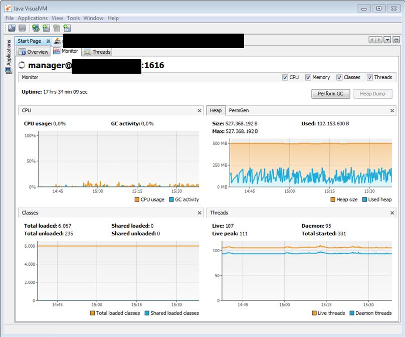

Wenn man in der run.bat des JBOSS die JAVA Optionen um folgende Parameter erweitert, wird die JMX Remote Steuerung der Java Virtual Maschine aktiviert. Der gewählte Port (hier 1616) sollte vorher natürlich mit netstat abgeprüft werden, ob er schon durch eine andere Anwendung belegt ist.
set JAVA_OPTS=%JAVA_OPTS% -Dcom.sun.management.jmxremote.port=1616
set JAVA_OPTS=%JAVA_OPTS% -Dcom.sun.management.jmxremote.authenticate=false
set JAVA_OPTS=%JAVA_OPTS% -Dcom.sun.management.jmxremote.ssl=false
Zudem muss man nun noch in dem Management Verzeichnis der verwendeten JDK die Passwort Datei erstellen bzw. anpassen (Ein Template liegt bereits vor). Die Eigenschaften der Passwortdatei sollten so eingesetllt sein, dass der JBOSS User auch der Eigentümer der Passwort Datei ist. Er muss volles Schreib- und Änderungrecht auf der Datei besitzen. Alle anderen Anwender müssen aus dem Berechtigungsprofil für diese Datei entfernt werden.
jdk\jre\lib\management\jmxremote.password
Nun sollte der JBOS wie gewohnt ohne Probleme starten.
Auf einem anderen Rechner mit neuerer JAVA JDK Installation findet man im bin Verzeichnis die Datei jvisualvm.exe, welche die Java Visual VM Anwendung startet. Man kann diese aber auch einzeln von ORACLE herunter laden. In dieser Anwendung kann man nun den JBOSS Server als neuen remote Host eintragen und über den vorher gewählten Port (Hier 1616) ansprechen.
Als Resultat erhält man eine grafische Laufzeitübersicht der JBOSS Java VM inclusive der Heap Speicherbelegung und der Prozessübersicht. Damit kann man nun ins Fine - Tuning der Heap Size Parameter für den nächsten JBOSS Start gehen.
Siehe Bild
Matthias

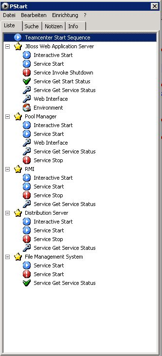

Als kleiner Tip:
Nach einiger Zeit sammeln sich auf dem Server viele kleine Batch Dateien an, die man für die vielfältigsten Aufgaben nutzt (z.B. Starten der Instanzen, Abfragen des FMS, Clearlocks, etc.). Aus dem Portable USB Application Bereich gibt es das schöne Tool PStart, mit dem man sich schöne Menüstrukturen bilden kann. Dieses kleine Tool kommt mit einer einfache .exe und einer xml Definitionsdatei aus. Wenn man dann noch einige Icons einbaut, so kann man sich eine nette Teamcenter Management Konsole aufbauen.
www.pegtop.de/start/
Matthias

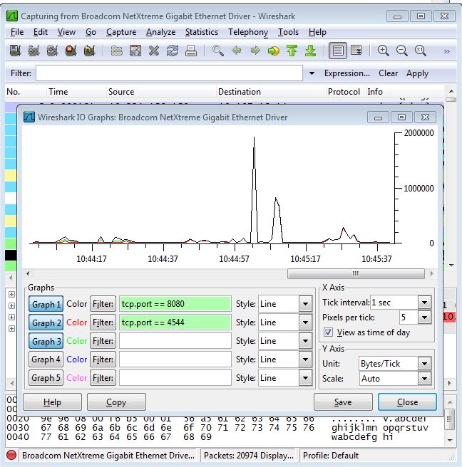

zur Analyse des Netzwerkcerkehrs zwischen den verschiedenen Client / Server Komponenten kann man aus meiner Sicht gut das WireShark Tool einsetzen. Hiermit kann man den ganzen Netzwerkverkehr einer Netzwerkkarte nach verschiedenen Kriterien filtern, analysieren und visualisieren. Somit kann man zum Beispiel den FMS Traffic filtern, etc.
Das ganze ist auch Remote - fähig. D.h. auf dem Server wird ein NetDeviceSniffer Treiber installiert und ein Domain Service gestartet. Mit der WireShark Software kann man dann auf einem Client den Netzwerkverkehrs des Servers in Ruhe analysieren und überwachen.
Matthias
