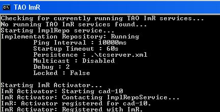

ich habe die Item Master Form eine Teiletyps bei uns in TeamCenter um 61 Attribute erweitert. Vor der Ereiterung wurde die Konfigurierte PLMEasy-Form korrekt angezeigt. Nach der Erweiterung nun, wird die Form nicht mehr geladen. Im Anzeige Reiter sehe ich nur noch einen komplett grauen Bildschrim. Wenn ich auf das Drucken Symbol rechts unten klicke bekomme ich aber alle Attribute angezeigt.
Ich habe im Schema ebenfalls alles überprüft. Die Attribute wurden korrekt angelegt. Ich kann Sie mit "Maus-Rechtsklick->Eigenschaften" auf der Item Master Form im darauf folgenden "Eigenschaften-Fenster" auch sehen und ausfüllen. Ebenso seh ich hier das auch die Wertelisten verknüpft sind.
Siehe Screenshot.

ich denke auch dass du hier einen Schreibfehler hast.
Bitte folgendes beachten:
- Groß-/Kleinschreibung
- Typen: Stings, Float...
- Lov
In deinem TAO-Fenster schreibt er auch noch weitere infos

ich habe den Fehler gefunden.
Die Attribute, welche in der Datenbank als Typ "Datum" von mir angelegt worden sind, hatten ich in der Form.properties als LOV eingetragen. Sollte aber DATE sein. Darum wurde Form nicht mehr geladen.
Falsch hieß es so:
Code:
Raider2.Sub3.Comp2=LOV~IM.BEB_WKWKM_WKHIDA01
und so muss es heißen:
Code:
Raider2.Sub3.Comp2=DATE~IM.BEB_WKWKM_WKHIDA01
Funktioniert jetzt.
