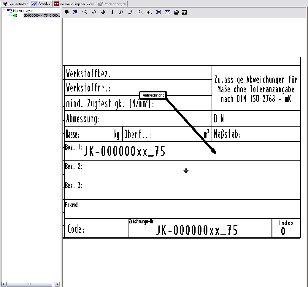

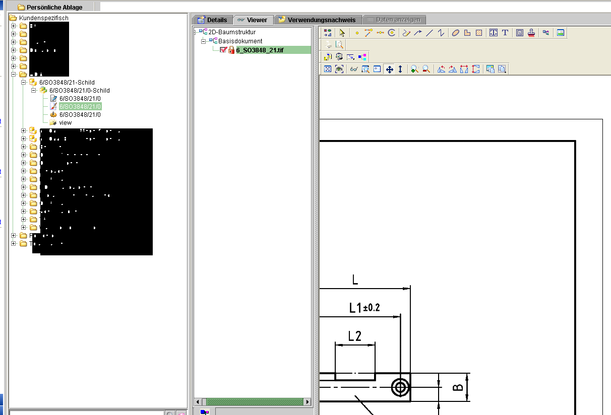

erstellt am: 07. Mai. 2010 08:28    Editieren oder löschen Sie diesen Beitrag!  <-- editieren / zitieren -->   Antwort mit Zitat in Fett Antwort mit kursivem Zitat    Unities abgeben: 1 Unity (wenig hilfreich, aber dennoch)2 Unities3 Unities4 Unities5 Unities6 Unities7 Unities8 Unities9 Unities10 Unities
MoinZ,
jetzt habe ich doch noch eine Frage. Ein neu erezugtes Dataset mit einer TIFF-Datei kann ich per Doppelklick im MS Paint oder Paint.NET öffnen, bearbeiten und speichern.
Dieses Dataset wird aber nicht im TcX Viewer angezeigt.
Ein Dataset vom Standardtyp "image" wird im Viewer angezeigt, lässt sich aber nicht bearbeiten - "Vorgang -Werkzeug" nicht zulässig.
Was stelle ich falsch ein?
grüße
Grüße Meinolf
Ich steh auf flotte Dreier
Lars
Beiträge: 4319
Registriert: 23.10.2000
erstellt am: 07. Mai. 2010 11:45    Editieren oder löschen Sie diesen Beitrag!  <-- editieren / zitieren -->   Antwort mit Zitat in Fett Antwort mit kursivem Zitat    Unities abgeben: 1 Unity (wenig hilfreich, aber dennoch)2 Unities3 Unities4 Unities5 Unities6 Unities7 Unities8 Unities9 Unities10 Unities Nur für Meinolf Droste 10 Unities + Antwort hilfreich

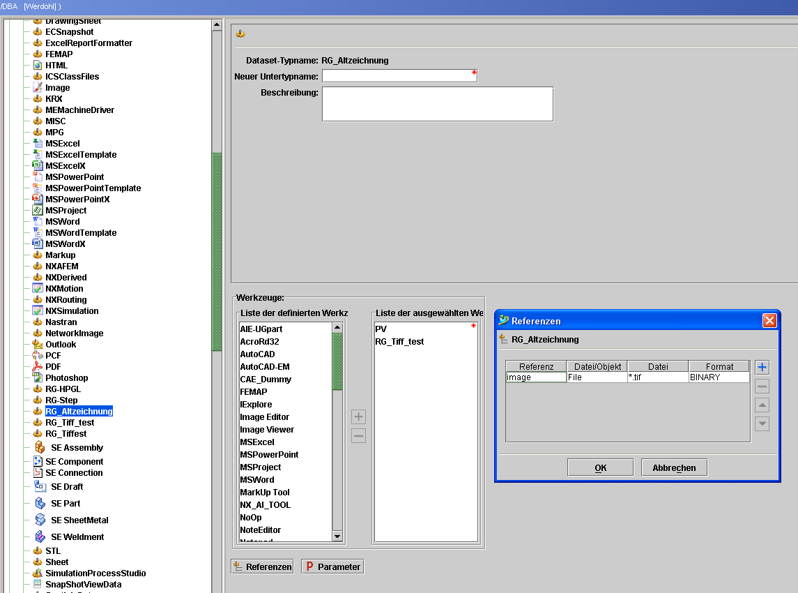

Hast Du den Dataset-Typ für Tiff selbst angelegt oder gecustomized?
Kann es sein das da als Anwendung PV zum viewen fehlt? Werden denn die neuen Datasets mit der selben Referenz angelegt wie die alten?
Lars

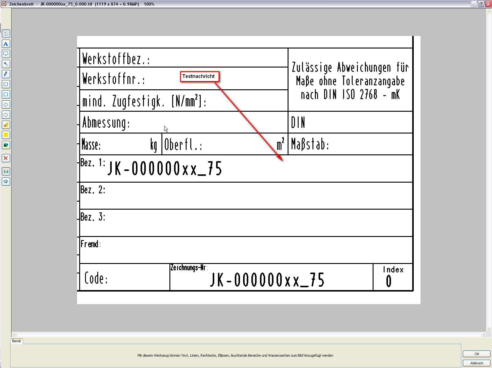

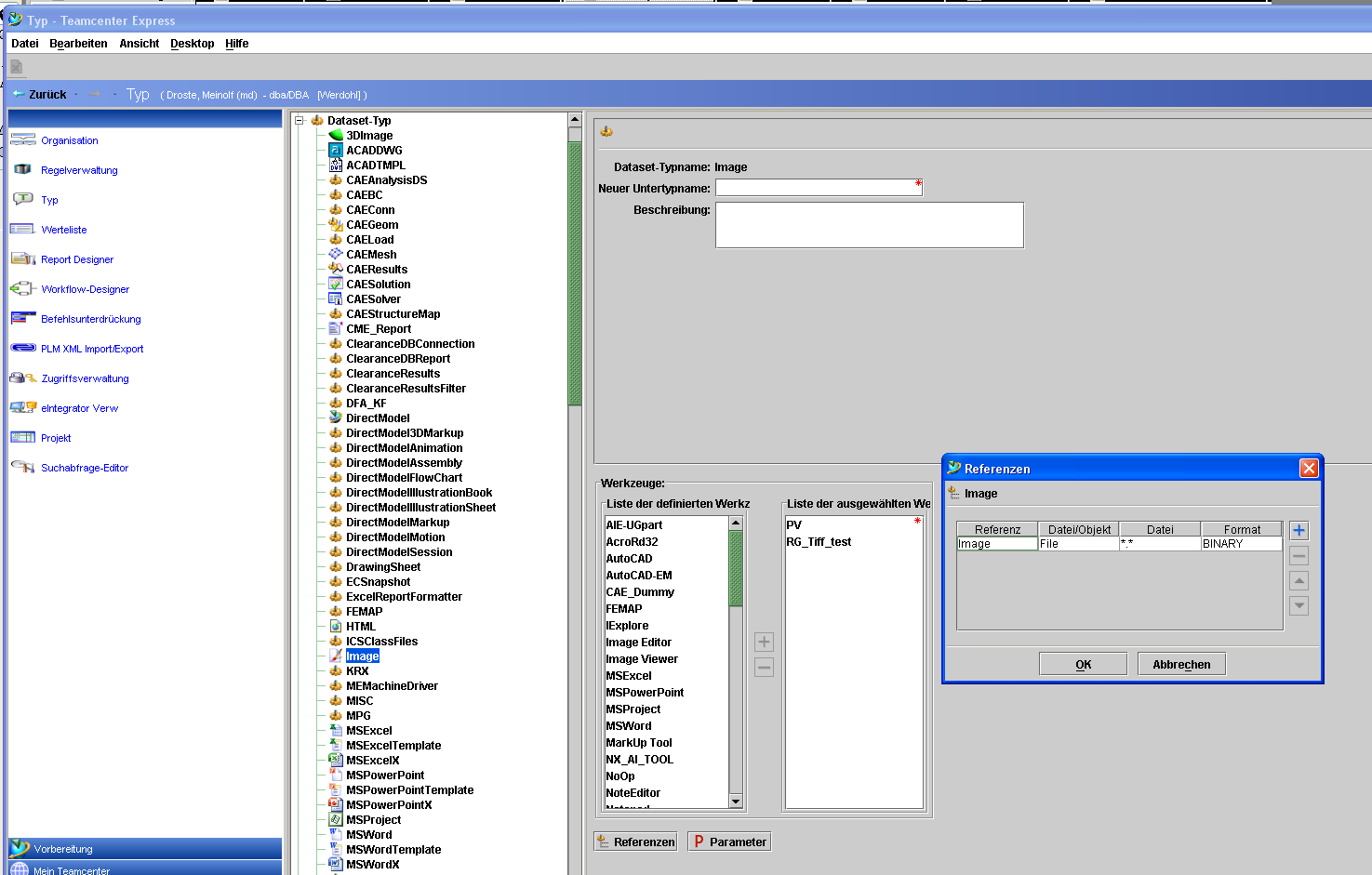

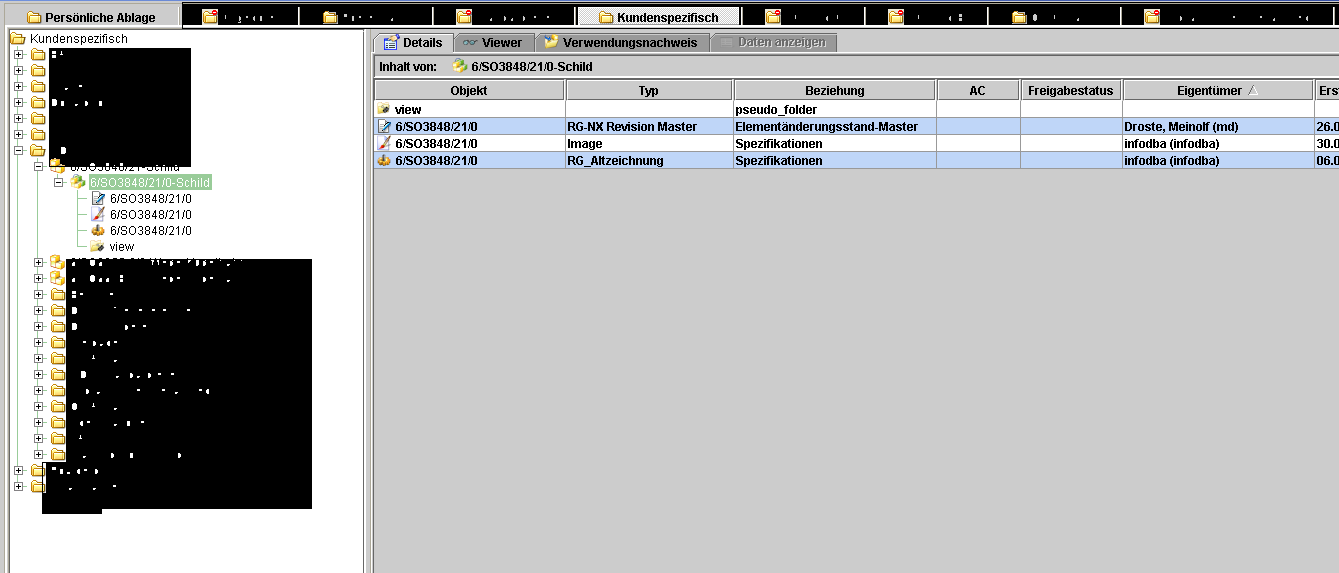

erstellt am: 07. Mai. 2010 17:06    Editieren oder löschen Sie diesen Beitrag!  <-- editieren / zitieren -->   Antwort mit Zitat in Fett Antwort mit kursivem Zitat    Unities abgeben: 1 Unity (wenig hilfreich, aber dennoch)2 Unities3 Unities4 Unities5 Unities6 Unities7 Unities8 Unities9 Unities10 Unities
ein Stückchen weiter bin ich gekommen. Mittlerweile kann ich das mit TcX mitgelieferte Dataset vom Typ "Image" im Viewer anzeigen lassen und per Doppelklick editieren.
Das Editieren per Doppelklick funzt auch für das selbst erzeugte Dataset "RG_Altzeichnung", aber das Anzeigen im Viewer nicht.
Es ist ein eigenes Werkzeug angelegt, das für beide Datasets funzt. Das geht halt über den MIME-Typ der Datei, und im WinDoof habe ich das entsprechend deiner Anleitung umgebogen.
Ich habe ein paar Pics angehängt, veilleicht wirst du ja schlau draus.
Grüße Meinolf

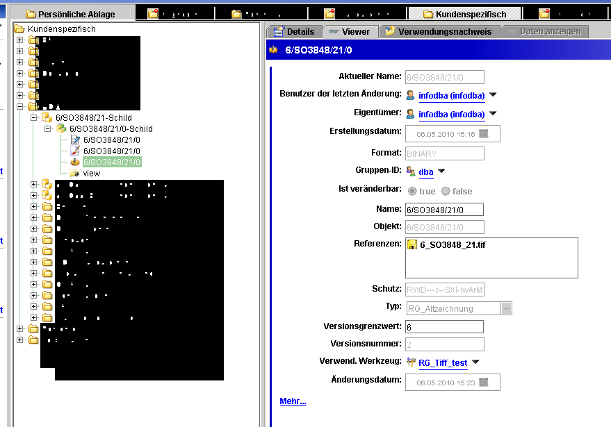

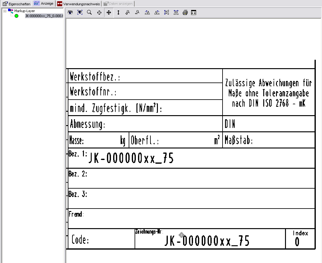

erstellt am: 07. Mai. 2010 17:08    Editieren oder löschen Sie diesen Beitrag!  <-- editieren / zitieren -->   Antwort mit Zitat in Fett Antwort mit kursivem Zitat    Unities abgeben: 1 Unity (wenig hilfreich, aber dennoch)2 Unities3 Unities4 Unities5 Unities6 Unities7 Unities8 Unities9 Unities10 Unities
Hier noch 2 Pics.
Schönes WE.
Grüße Meinolf
