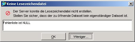

Moin allerseits,
wir wollen eine Vorgängerversion von NX über TC öffnen. Standardmäßig werden ja die letzten 3 Version in TC verwaltet.
Wenn ich den befehl "Datei/Öffnen..." benutze komme ich auch in das entsprechende Fenster wo ich die Version auswählen kann (Bild1).
Allerdings kommt dann folgende Fehlermeldung (Bild 2 und 3). NX startet zwar , aber ohne Teil ....
Weiß jemand woran es liegt

wenn ich dich richtig verstehe, möchtest du einen älteren Speicherzustand eines NX datasets öffnen. Das machst du, in dem du im TC innerhalb der Suche die Option "dataset" auswählst und dann z.B. den Namen des Datasets eingibst. Dann bekommst du alle vorhandenen Versionen des Datasets angezeigtm möglicherweise auch Nicht-NX Datasets. Anhand z.B. des Datums kannst du dann das gewünschte auswählen und aus dem TC in NX öffnen. Du solltest dann eine Hinweismeldung bekommen, das du eine ältere Version geöffnet hast.

Ja schon klar.
Aber wie bereits geschrieben bekomme ich dann die Fehlermeldungen.
Ich bekomme eine ganze Liste und egal was ich anklicke (Bild1) es gibt immer die Fehlermeldung und NX öffnet das Teil nicht.

nutze mal die Dataset suche im Teamcenter Portal. Da werden dir auch alle Versionen angezeigt. Dataset markieren und auf den NX Button klicken. Probiere mal, ob über diesen Weg das Verhalten identisch zu dem in "Offnen..." ist.
Evtl geht es auch mit Doppelklick auf das Dataset richtig auf. Wenn das so ist, dann sollte die Preference NX_Interop_Type auf bkm gesetzt werden.
Ich habe heute nachmittag dazu schon ein bischen in uganswer gesucht, bin aber noch nicht fündig geworden.
PS: 1. Probiere das Open... mit einer anderen Einzelteildatei, nicht das es nur an dieser einen Rev liegt.
    2. Schau mal nach ob überhaupt eine physische Datei als named ref an der Dataset Version hängt.

sieht eher so aus als wenn die .prt Datei auf den Volumes nicht mehr existiert.
Suche das Dataset mal mit der Suche und gucke nach ob noch eine benannte Referenz drunter hängt und ob du diese exportieren kannst.

Hallo Hans!
Das Problem hatten wir auch!
Mit dem TCE MP8 war das dann weg, scheint ein Problem von MP7 zu sein (in früheren MP's gings jedenfalls)

Ich glaube mit
war das "Bild 1" gemeint. Also eine ganze Liste an Werkzeugen zum öffnen des Dataset.
Es gibt 2 Wege einen alten Stand zu öffnen, beide sollten funktionieren:
1. Dataset markieren, Datei Öffnen... und wie im "Bild 1" die Version auswählen und das Werkzeug (z.B. GATEWAY)
2. Eine TC-Dataset-Suche aufrufen, den Datasetnamen eingeben, die Suchoptionen auf "alle Versionen anzeigen" umstellen und am Ende die Version mit Doppelklick öffnen
Ich glaube gelöscht muss in der DB nichts, das war nur falsch verstanden...

@schulze:
ich meinte die Auswahlliste an Werkzeugen wie deepblue es schreibt.
Ein Update wollte ich vermeiden, da im Herbst in der Gruppe sowie die Umstellung auf 4-Tier ansteht ...
