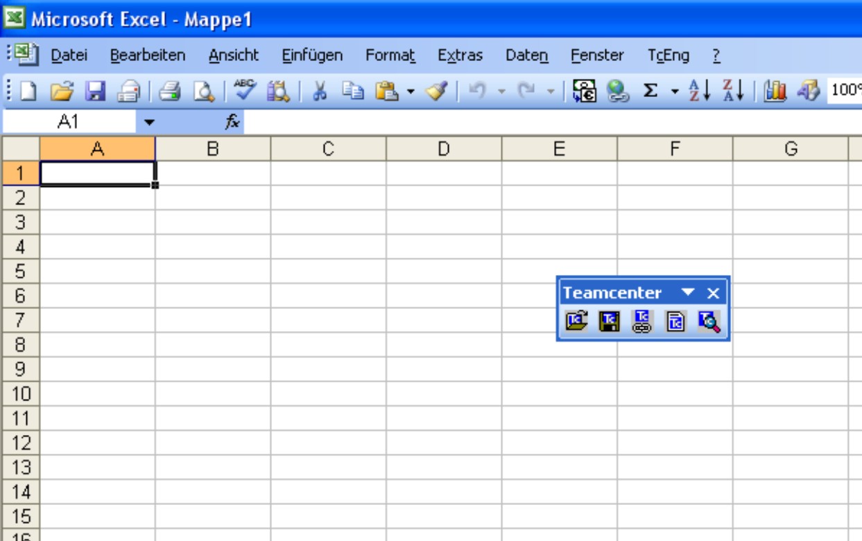

Hallo Leute,
weiß jemand, wie man DAUERHAFT die Menü-Leiste des TCE in den MS-Office-Programmen los wird?
Die präsentiert sich immer mittendrin! siehe Bild!
Danke im voraus für alle Antworten
Frettchen

mein Bild vergessen, sorry!

Extra -> Optionen -> Weitere -> Erweiterte Optionen -> Add-In-Manager
Ich weiss aber nicht mehr genau ob das Add-In darunter auftaucht, da ich Office2007 mit Tc habe
Gruß Mike

die Menüleiste von Teamcenter wird (zumindest bei Office2003) nicht über für den User "sichtbare" AddIns eingebunden!
Habe mich gerade letzte Woche intensiv damit beschäftigt: Die Integration erfolgt direkt über die Registry. Es gibt keine Möglichkeit, OOTB die Menü- und Symbolleiste zu deaktivieren, ohne die Funktionalität der "Teamcenter Integration für MS Office" zu verlieren. Habe bei SIEMENS schon einen Call aufgemacht -> ist "works as designed"  !
Am Ende läuft es auf Programmierung eines eigenen COM-AddIns hinaus, das nichts weiter macht, als die TC-Menüleiste wieder zu entfernen und die Symbolleiste auszublenden.
Klappt bei neuen Usern aber auch erst nach dem 2. Start von Word/Excel/Powerpoint (Beim 1. Start spielt die Reihenfolge der AddIns eine Rolle; leider kommt das TC-AddIn sehr weit hinten, so dass mein AddIn schon durch ist und noch gar keine TC-Einträge findet; beim 2. Start klappt das dann aber).
Unter http://www.cpearson.com/EXCEL/ComAddInInVB6.htm findest Du ein sehr gutes Beispiel für solch ein COM-AddIn.
Gruß Tilo
