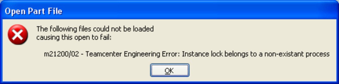

Hallo an alle,
während der Arbeit war die Verbindung zum CAD-Server kurz unterbrochen. Nun läßt sich meine BG nicht mehr öffnen.
Die Fehlermeldung im Anhang.
Kann mir jemansd einen Tipp geben??
Ich arbeite mit TCE V9.1.2.3
Danke im voraus für jede Antwort.
Frettchen

mag sein, dass ich mit dem Tipp völlig daneben liege: Uns hat ein Berater von Siemens/PLM geraten, immer 'mal aus einem TCeng Command Prompt
clearlocks -verbose
auszuführen. Wir tun das automatisiert beim Start von TCeng.

Hallo Dirk,
klingt nicht so ganz schlecht!
Muß ich mal meinen CAD-Admin aktivieren!

Hallo frettchen
ist das Teil/BG noch checket-out ?
Falls ja...versuch mal
-ein zu checken...
-dan named referenz..auf den desktop....
-im Nativ NX öffnen ....
-part clean up....
-save
-im TC im Named Reference part ausschneiden
-das auf dem desktop liegende part importieren
nun aus tc öffnen.... klappts ?
