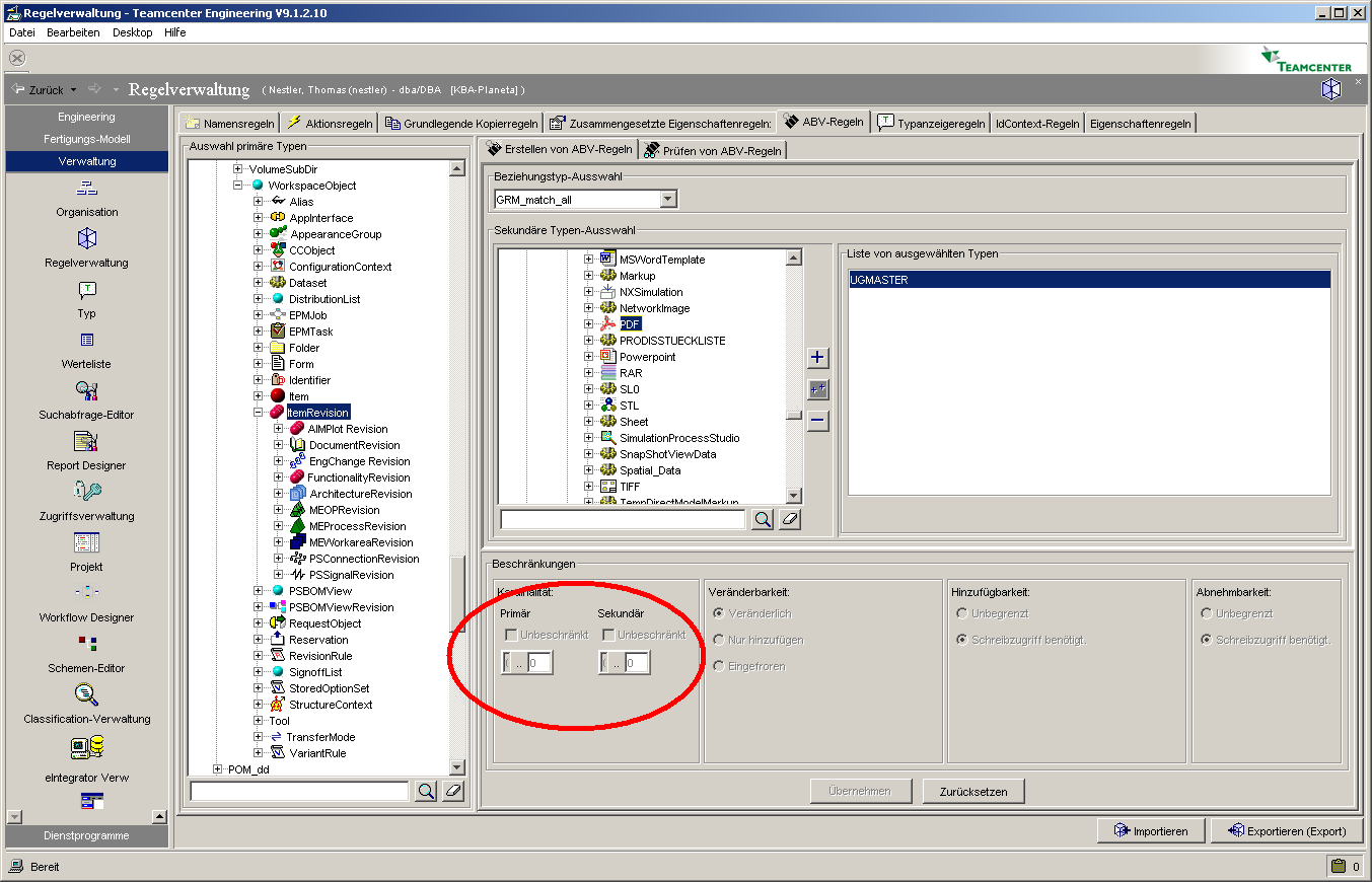

ich bin gerade auf der Suche nach einer Möglichkeit, die Anzahl von PDF´s in der ItemRevision zu reglementieren.
Es darf zum Beispiel nur ein PDF in der ItemRevision sein, das ein Prüfprotokoll enthält. Zwei dürfen nicht vorkommen.
Der Arbeitsablauf, den ich mir vorgestellt hatte wäre der, dass wenn ich ein PDf per Drag&Drop an die Revision hänge, geprüft wird ob schon ein pdf vorhanden ist und Teamcenter mir das hinzufügen entweder erlaubt oder nicht. Das wäre der allereinfachste Fall.
Wird das bei einem von euch praktiziert?
Gruß Mike

Wir arbeiten mit TCE 9.1.2. Dort habe ich so etwas über Verwaltung -> Regelverwaltung -> ABV-Regeln (Detail im Screenshot) eingestellt. Der Business-Modeller sollte das auch können.
Nessi

habe es testen können und es funktioniert wie gewünscht. 10 Units sind auf dem Weg
