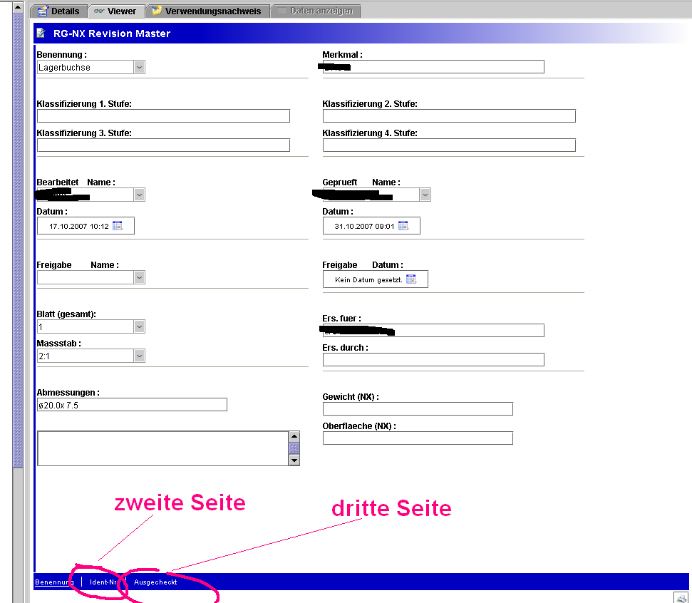

Das mit den Rendering Style Sheets habe ich jetzt einigermaßen verstanden
Vielen Dank noch mal
Habe noch folgendes Problem :
Wir haben bei uns in der Firma schon angepasste Formulare nur leider sind wir mit dem Aufbau nicht zufrieden
1. Viel zu große Felder
2. Anordnung passt nicht
3. Alle Attribute auf einer Seite (wollen mehrseitiges Formular )
Im Anhang ist ein Beispiel da ist z.B. das Feld viel zu Groß
Also habe ich mir als infodba auf die suche nach dem XMLRenderingStylesheet gemacht
welches ich dann nur noch abändern brauch.
Leider finde ich keine abgeänderte Datei.
Dann habe ich mal versucht die Formulare über den Schmeneditor abzuändern
Das geht auch nicht da kommt dann die Meldung Schema locked.
Außerdem kann man im Schmeneditor die Seitenzahl Positionierung usw. gar nicht anpassen
Nun stellt sich die Frage wie kann ich da jetzt rangehen ?
Soll ich eine neues RenderingStylesheet erstellen ?

erstellt am: 01. Apr. 2010 09:07    Editieren oder löschen Sie diesen Beitrag!  <-- editieren / zitieren -->   Antwort mit Zitat in Fett Antwort mit kursivem Zitat    Unities abgeben: 1 Unity (wenig hilfreich, aber dennoch)2 Unities3 Unities4 Unities5 Unities6 Unities7 Unities8 Unities9 Unities10 Unities Nur für batibaby 10 Unities + Antwort hilfreich
ItemRevision.xml.txt
Ich habe dir eines unserer Style Sheets angehängt. Das Ding ist zweispaltig und zweiseitig.
Vielleicht hilft dir das ja weiter.
Grüße Meinolf

erstellt am: 01. Apr. 2010 11:09    Editieren oder löschen Sie diesen Beitrag!  <-- editieren / zitieren -->   Antwort mit Zitat in Fett Antwort mit kursivem Zitat    Unities abgeben: 1 Unity (wenig hilfreich, aber dennoch)2 Unities3 Unities4 Unities5 Unities6 Unities7 Unities8 Unities9 Unities10 Unities Nur für batibaby 10 Unities + Antwort hilfreich
Du solltest auf jeden Fall für jeden Item Typ ein eigenes angepasstes Style sheet erzeugen.
Und das ist ja wriklich kein großer Akt, eine Vorlage zu kopieren und dann zu ändern, und das Original zu belassen.
Das Ändern kannst du doch direkt im Tc machen, siehe Pic.
Grüße Meinolf

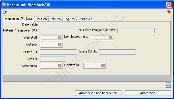

erstellt am: 14. Apr. 2010 17:16    Editieren oder löschen Sie diesen Beitrag!  <-- editieren / zitieren -->   Antwort mit Zitat in Fett Antwort mit kursivem Zitat    Unities abgeben: 1 Unity (wenig hilfreich, aber dennoch)2 Unities3 Unities4 Unities5 Unities6 Unities7 Unities8 Unities9 Unities10 Unities
Hallo Meinolf,
das orgnial wollen wir ja auch beibehalten.
Was ich noch nicht ganz verstehe ist,
dass wir schon eine anpassung bekommen haben denn die ganzen Attribute welche individuell auf unsere Firma angepasst wurden sind ja schon drin. Ich möchte lediglich in dieser Anpassung ein paar Sachen verändern. Deshalb verstehe ich nicht warum ich da was neues machen soll.

Hallo Kollegen,
ich hatte bei der Einführung von Teamcenter 2005SR1 und NX5 eine ähnliche Aufgabenstellung. Wie bekomme ich Attribute zwischen SAP, Teamcenter und NX sauber ausgetauscht. Hierbei sollen die Anwender die ersten Attributierungen vornehmen und im Zeichnungskopf einstellen. Nach der Freigabe sollen die Attribute mit aktuellen SAP Daten überschrieben werden und der Zeichnungskopf soll aktualisiert werden.
Ich habe das wie folgt gelöst:
- Zwischen SAP und Teamcenter habe wir die TESIS T4S Schnittstelle im Einsatz, die Attribute aus dem SAP in das Item Form schreibt (Teilnummer, Name, etc.).
- Für die Bearbeitung der Forms nutzen wir das PLM Easy. Aber auch ohne PLME sind halbwegs gute Formulare erstellbar.
- Der 4Tier Server wurde um eine angepasste libuser_exits.dll erweitert. Diese stellt zusätzliche Abfragefunktionen und Methoden bereit, die man mittels NX VB Journal "invoke server action" abrufen kann.
- Die meisten Attribute werden zwischen Teamcenter und NX mittels "Attribute mapping" ausgetauscht.
- Im NX wurde ein angepasstes Journal bereitgestellt "Sync from Teamcenter"
Die Anwender legen nun im NX eine neue Zeichnung an. Anschließend wechseln sie ins Teamcenter und befüllen dort das zugehörige Formular. Zurück im NX wird der Knopf "Sync from Teamcenter" gestartet. Nun aktualisiert sich die Zeichnung selbsständig. Zudem prüfe ich einige Basiseigenschaften mit dem Makro ab (z.B. Master Model Konzept, etc.)
Bei der Workflow gestützten Freigabe wird dieses Journal auf dem Server nochmals von einem Create Image server task gestartet, nachdem die Teamcenter Attribute durch das T4S überschrieben wurden. Zum Schluß wird noch das Item master Form für die Anwender gesperrt. So können sie zwar neue Revisionen anlegen. Aber das Umbenennen und neu Zuweisen einer SAP Nummer ist nicht mehr möglich.
Hört sich kompliziert an?.... War es auch!
Aber so habe ich eine durchgängige Synchronisationskette vom SAP ins Teamcenter in das NX 3D Modell und auf die 2D Zeichnung. Durch einige kleine Zusatzfunktionen (z.B. Platzierung von Teamcenter "Description" Informationen über den Zeichenkopf, oder automatische Änderung der Blattgrößen) haben die Anwender den notwendigen Wechsel zwischen der NX Anwendung / Teamcenter und wieder NX verkraftet.
Matthias
