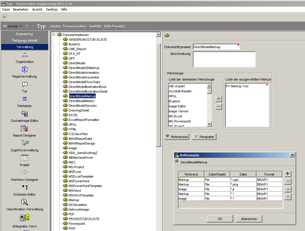

wieder hab ich vorher im Forum gesucht, aber nix passendes gefunden.
Ich möchte gerne viele TIFF Dateien per Batch in TCE importieren und als Dokumententyp DirectModelMarkup anlegen.
Erreich ich das mit "import_file"? Hab ich versucht. Bekomms aber nicht hin. Kann da mal jemmand drüber schaun:
Code:
import_file -u=BENUTZER -g=GRUPPE -p=PASSWORT -f=D:\TCE_Import\data\12-3456-78.tif -vb -d=12-3456-78 -ie=y -de=r -type=DirectModelMarkup -ref=DirectModelMarkup
Ich bekomm hier immer die Maldung das die Referenz nicht gefunden wurde.
Was tun?
Gruß, Stefan

Versuche es doch mal mit -type=Image -ref=Image.
Wird das was? Ich habe so in TCX mehrere Tiffs importiert.
import_file -u=USER -p=PASSWORD -g=GROUP -f=xxxxxxxx.tif -d=xxxxxxxx  -type=Image -ref=Image -de=n -item=ItemID -revision=RevisionID -ie=y -desc=Benennung
Der Dateiname war bei mir xxxxxxxx.tif, das sollte auch gleichzeitig als Datasetname verwandt werden.

Dein Problem scheint mir im Parameter -ref=DirectModelMarkup zu liegen.
Kosultiere hierzu Verwaltung->Dokumentoptionen->DirectModelMarkup->Referenzen. Dort siehst Du welche Refernz(Typen) für welche Dateien zuständig sind. Achtung alles ist case-sensitiv. Wir arbeiten noch mit TCE 9.1.2. Du mußt das also irgendwie auf Deine Version übersetzen.

Hi & Danke,
nie im Leben wär ich darauf gekommen als "-ref=Markup" zu nehmen!
Jetz klappts! Ihr seid Spitze!!!!
