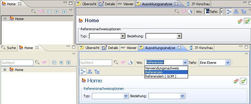

hat es einer von euch schon geschafft die Preference sinnvoll in TC8 zu nutzen?
Der Referencer heisst jetzt "Auswirkunsanalyse" o.ä. und bietet mir nicht mehr die auswahl zwischen verwendet/referenziert/POM.
Die einzige Auswirkung die das Setzen der Preference hat, ist das ich im Berichtsassistenten der "Auswirkunsanalyse" eine extra Option für POM Referenzen aktivieren kann. Für mich verschließt sich aber noch die richtige Handhabung...
Gruß Mike

Hmm, in TCX5 ist das auch so.
Wäre schon mal interessant.

ich habe das Problem zumindest in Teilen lösen können. Erklären kann ich es mir noch nicht, aber die richtige Verwendung der "Auswirkungsanalyse" im Portal, hängt mit der Auflösung des Monitors zusammen. Bei bestimmten Auflösungen verschwindet das Pulldownmenü für WhereUsed / Referenced by / Referenced by GOM aus der Oberfläche des Portals. Mit viel Glück sieht man noch ein kleines Fitzelchen das Menüs, jedoch ohne die Möglichkeit bis auf den Button zum klicken für das Pulldownmenü zu kommen.
Verschieben des Applicationfensters Richtung Folderstruktur nützt auch nicht, da es die Menüs in der "Auswirkungsanalyse" nicht mitzieht.
Oberes Bild zeigt nur das Fitzelchen und unteres so wie es sein soll
Gruß Mike
