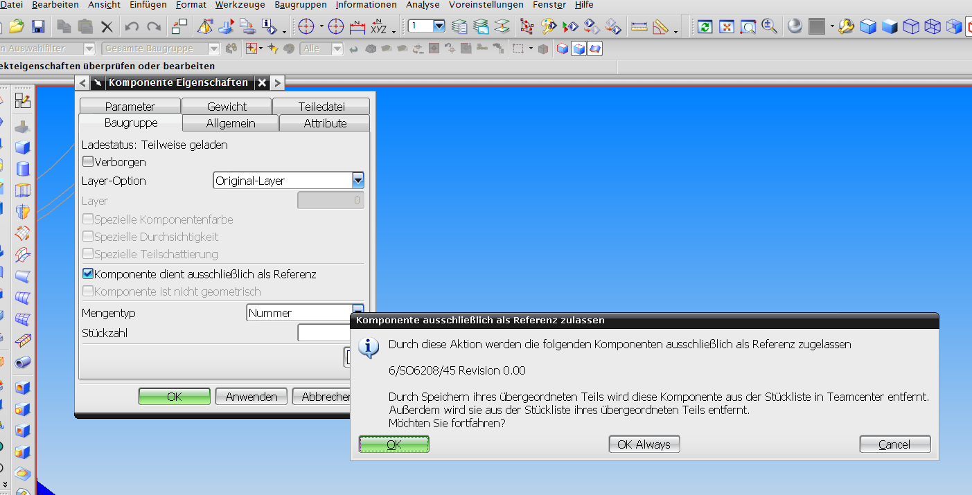

ich würde gerne wissen wie ihr folgeden Problematik bei euch behandelt.
Wir haben Baugruppen welche über Regeln in NX gesteuert werden. Hierbei werden auch Komponenten unterdrückt. (Suppressed by Expression)
Leider kann diese Arbeitsweise im PSE nicht wiedergegeben werden.
D.h. unterdrückte Komponenten in NX sind im PSE noch sichtbar.
Wie steuert ihr eure Baugruppen mit unterdrückten Komponenten mit dem PSE? Es sollte kein manuelles eingreifen des Konstrukteurs nötig sein.
Vielen Dank für jede idee...

MoinZ
Michael,
warum setzt du denn dann nicht die betreffenden Komponenten im NX auf "Referenz"?
Dann werden die Teile nicht an die PSE Stückliste weite gereicht.
Grüße Meinolf

ich hätte gerne dass der User dies nicht manuell machen muss. Die Teile werden über eine Parametrische Baugruppe ausgeschaltet. D.h. der Kunstrukteur sieht diese teilweise gar nicht. Ich bräuchte also ein Teile Attribut welches ich dabei automatisch setzten kann oder ähnliches.

Zum Hakerl "ReferenceOnly":
Das bewirkt ein Setzen eines Attributs REFERENCE_COMPONENT auf die ComponentOccurence.
Kann damit auch automatisiert werden ( wie weiss ich jetzt nicht genau ...).
Achtung:
Es geht um das Vorhandensein des Attributs, unabhängig vom Inhalt !

erstellt am: 16. Dez. 2009 07:55    Editieren oder löschen Sie diesen Beitrag!  <-- editieren / zitieren -->   Antwort mit Zitat in Fett Antwort mit kursivem Zitat    Unities abgeben: 1 Unity (wenig hilfreich, aber dennoch)2 Unities3 Unities4 Unities5 Unities6 Unities7 Unities8 Unities9 Unities10 Unities
Hallo Thomas,
vielen Dank für die Info, dann bleibt mir wohl nichts anderes übrig als hier ein Progrämmchen zu schreiben...
Michael
