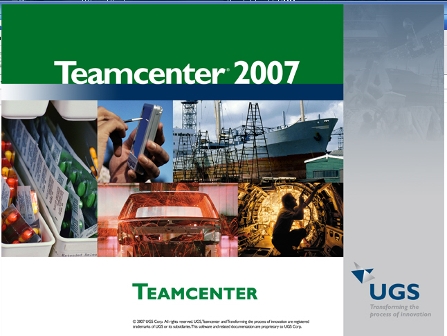

Wir möchten den Flash/Splash/LogIn mit dem Firmeneigenen Logo/Produkt bestücken.
Leider kommen wir nicht weiter. In der Help wir etwas von > com \ ugsolutions \ aif \ aif.properties < anpassung geschrieben. leider gibt es diese Textfile bei uns nicht. Den beschriebenen < com\ugsolutions\aif\images > Ordner gibt es. Im TcEng wird da das Teamcenterlogo rechts oben durch das Firmenlogo ersetzt.
Anbei 2 jpg was ich gerne ändern würde.
Danke vorab für eure Infos.

jo dann ist das garnicht so schwer.
als erstes extrahiere dir mal mit winrar oder einem anderen packer aus der portal\portal.jar die datei com\ugsolutions\aif\aif_user.properties und lege parallel dazu die gleiche verzeichnisstruktur in deinem local\config verzeichnis an.
in der aif_user.properties kannst du dann mit folgender zeile das bild angeben:
flashScreen.ICON=images/flw_yacht2.jpg
genauso mit dem bild beim login:
com\ugsolutions\iman\commands\login\login_user.properties
background.ICON=images/flw_yacht.jpg
also so funzt das bei uns.
probiers einfach mal

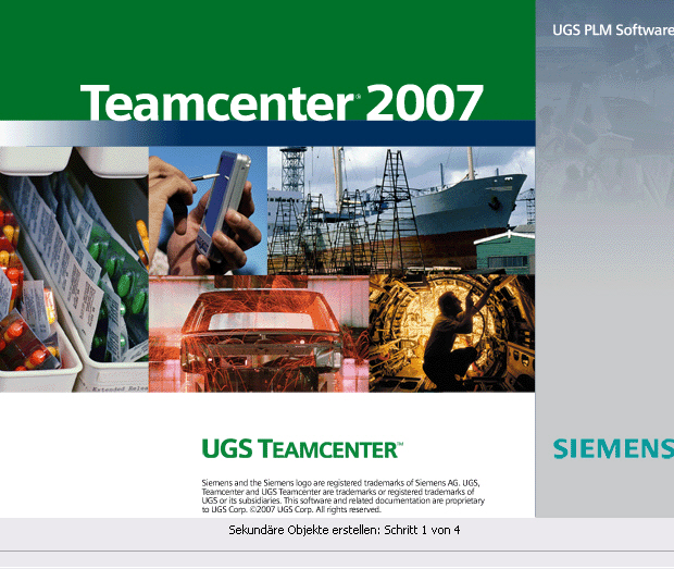

Hey Tömme
da du mir bis jetzt super geholfen hast, vielleicht weisst du dies auch noch.
Das Akualisierungsfenster (jpg anbei) kann man dies auch customizen ?
Danke vorab.

aktualisierungsfenster??
das ist doch das startfenster für tcvis / den portalviewer, oder??
aber wie man den ändert weiß ich nicht, das ist ja auch ein externes programm. da müsstest du mal im installationsverzeichnis vom portalviewer nachgucken...

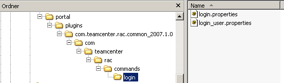

hi,
zum ua (2007.1.7): ich habe hier die bilders gefunden...
...\portal\plugins\com.teamcenter.rac.common_2007.1.0\com\teamcenter\rac\commands\login\images
in der im loginordner liegenden login_user.properties können die einträge manipuliert werden.
muss es aber erstmal heute ausprobieren.

moin,
zum splash in UA: in %userprofile%\Teamcenter\RAC\2007.1.7.2009041500\20090515111519\org.eclipse.osgi (oder ähnlich - mußt mal suchen) ist ein splash.bmp zu finden. wenn du das ersetzt, kommt das entsprechende bild. wird nur beim ersten start von tc raufkopiert und wird ab dann nur noch von dort gelesen.
nachtrag: leider wird diese konfiguration bei eclipse-änderungen (bmide/tcpb o.ä.) neu geschrieben - nur das mit dem letzten datum ist aktiv. außerdem gibt es die bmp auch noch mal im pfad ...\Teamcenter\BMIDE\org.eclipse.osgi das bild wird aus einer der javaklassen neu generiert - beim ersten start und dann eben bei änderungen... Wird also nicht einfach, das ding auf firmenstandard umzubiegen bzw. stumpf zu ersetzen...
wenn jemand eine andere lösung als suchen/ersetzen per batch hat - bitte hier posten.
