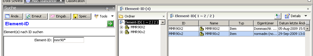

Hallo TC Gemeinde,
mal ein kleines Schmankerl aus unserer Teamcenterumgebung
Gruß Michael

Welche Version von Teamcenter ist das denn?
Und was sagt die Hotline von Siemens dazu?
Die Item-ID ist keine Zahl, sondern vom Typ STRING.
Ist da eventuell bei einer der beiden ein unsichtbares Leerzeichen als letztes Zeichen?
R.Schulze
Ah - ich hab's: x ist nicht gleich X
[Diese Nachricht wurde von schulze am 05. Nov. 2009 editiert.]

Sollte Groß- und Kleinschreibung den keinen Unterschied machen?

Die Items unterscheiden sich nur durch Groß- und Kleinschreibung (x und X)

also die Auflösung.
Wir setzen TC UA , PowerBox mit NX 6 seit dem 01.10.2009 Produktiv ein.
Diesen Fehler konnte ich nur mit dem Tool "ITEM umbenennen" aus der Powerbox erzeugen. Das Toll scheint alle Schutzvorrichtungen zu umgehen.
Ich habe den Fehler auch an Siemens weitergegeben. Nur das Problem ist, das die PowerBox noch kein "richtiges" Produkt von Siemens PLM ist. Ergo bekommt man auch keinen Support. Der Fehler wurde aber an die Entwicklung weitergegeben.
Ob man das auch noch mit PLME unter TC2005 oder 2007 reproduzieren kann, kann ich nicht sagen. Vielleicht kann das jemand nochmals ausprobieren

wir hatten das Problem auch. Es ist/war aber ein selbst gemachtes.
Dies resultierte aus der Migration von Ideas sowie dem unsauberen Arbeiten auf Ideas. Schon dort wurden sachen kopiert und unter der gleichen Nummer abgespeichert. Ich hatte ein Jahr um den Mist aufzuräumen. Da die Nummer als String definiert war, haben wir dan die Umstellung auf "unique" gemacht....dass war vorher halt nicht so...

Ungewöhnlich find ich das erst mal nicht so sehr.
Teamcenter speichert in den Oracle/SQL-Tabellen eine PUID um einen Datensatz zu identifizieren nur die PUID muss eindeutig sein, nicht die ItemID. D.h. Datenbankseitig gibt es da keine Probleme. Die Eindeutigkeit der ItemID muss also von der Software (Teamcenter) überwacht werden und die Powerbox umgeht an dieser Stelle anscheinend die TC-Regeln.
Ich würde Euch empfehlen zusätzliche Namensregeln zu erstellen und z.B. für externe Items einen anderen Teiletyp...
Früher oder später werden die Anwender sehr erfinderisch,wenn es um die Vergabe der ItemID geht... (...test...neu...neuer...aktuell...)
