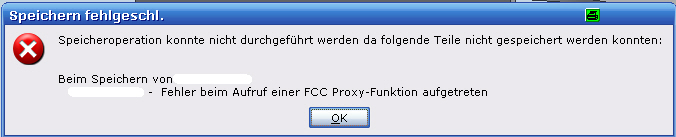

Zum einen erhalten wir ab und zu beim Speichern die Meldung: Fehler beim Aufruf einer FCC-Proxy Funktion => NX TO TcEng

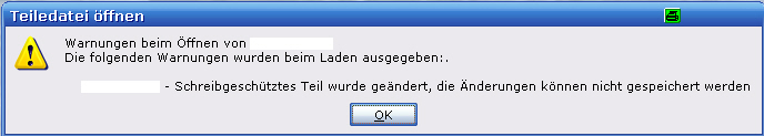

zum anderen die Meldung beim Öffnen eines Teils oder BG: Schreibgeschützes Teil/e wurde/n geändert. => TcEng to NX
Zu 1: kann es sein dass dies nur daran liegt das der Cache überläuft ?
Zu 2: beim öffnen ?

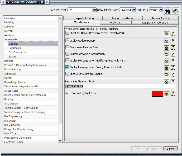

Zu 1 kann ich so nichts sagen ... ich kenns nur in die andere Richtung & da heißt das bei uns: Die NamedReference ist weg oder wird "nur" nicht gefunden ( WA bei Nichtfinden: NamedRef exportieren, ausschneiden + wieder neu importieren )
Zu 2
UGII_UGMGR_DISPLAY_READ_ONLY_WARNINGS_ON_SAVE_PARTS=disabled setzen.
-EDIT-
Stimmt nicht ... in den CustomerDefaults ... siehe Attachment.

Hey alle
zu FCC Proxy....
im portal\nxmanager_portal.bat File diese Zeile einzufügen:
Set UGII_UGMGR_FMS=DISABLEDT
Mit diesem Setting schaltet man das FCC aus.  In NX4 ist ein Fehler und die NX4 Version wird nicht mehr supportet. Ab NX5 ist dieser Fehler gefixt.  IR1754176: FCC Fehler

Fix in NX5 ?
Hab ich grad selbst in 5063 MP3 gesehen .... ( FCC-Proxy BlaBla beim Speichern von NX _nach_ TCE ).
Auslöser:
Korruptes Vorschaubildchen in den NamedReferences ... rausgecuttet & alles wird gut ...
( Wobei es kann nur halb-korrupt sein weil wenns komplett hinüber ist dann kommt die Meldung auch beim #File#Open ... )
Thomas
BTWBy the way (So nebenbei bemerkt):
Wir haben Maschinen auf denen muss
UGII_UGMGR_FMS=DISABLED sein.
Und wir haben welche da darf es nicht sein ...

Nabbend,
den Fehler beim Ausführen einer FCC-Proxy Funktion hatte ich letztens auch. Die Lösung war simpel wenn auch ungewöhlich. Client und Server waren nicht in der gleichen Zeitzone. Kaum hatte ich sie auf Berlin, Amsterdam, blablabla gesetzt war die Fehlermeldung auch weg
