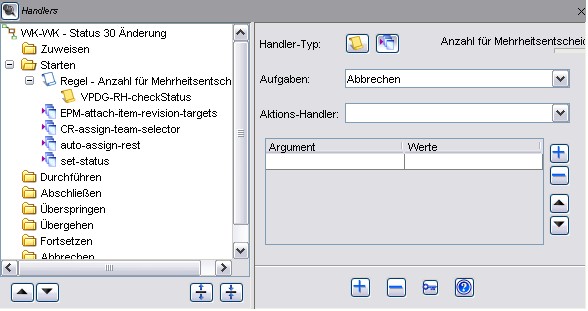

ich hab schon in der TCE Hilfe und im Forum gesucht, aber leider nichts gefunden.
Hat mir jemmand ne Beschreibung zu "EPM-remove-task-from-targets"?
Ich beabsichtige damit folgendes:
Wir sind gerade dabei Workflows in TCE einzuführen. Für unseren Bereich haben wir 4 Workflows definiert. Status 30, Status 30 Änderung, Status 60 und Status 90.
Für den Workflow "Status 30 Änderung" benötige ich einen Action-Handler, der einen "Status 30" an der ausgewählten Revision wieder entfernt, und die Dokumente dementsprechend entsperrt. Das soll aus mehreren Gründen unsere Änderungsschleife sein.
Ich hoffe das geht mit "EPM-remove-task-from-targets".
Ansonsten währe es toll wenn jemand einen anderen Vorschlag hat.
Gruß, Illuvatar

Hallo Illuvatar,
hmmm wenn Du einen Status entfernen möchtest geht das mit:
set-status
Argument 1: DELETE
Arbument 2: -f  Wert: 30
Die Option DELETE ist undokumentiert und entfernt einen Status.
Zu EPM-remove-task-from-targets habe ich auch keine Info's
Deepblue

erstellt am: 08. Okt. 2009 06:57    Editieren oder löschen Sie diesen Beitrag!  <-- editieren / zitieren -->   Antwort mit Zitat in Fett Antwort mit kursivem Zitat    Unities abgeben: 1 Unity (wenig hilfreich, aber dennoch)2 Unities3 Unities4 Unities5 Unities6 Unities7 Unities8 Unities9 Unities10 Unities
Hallo und danke!
Das funktioniert einwandfrei.
Ich hab jetzt nur noch das Problem, das der Workflow nicht abgeschlossen/beendet wird und immer als leiche an der Revision bleibt.
Ich kann dann logischerweise das Dokument unter der Revision nicht löschen wenn ich das wollte und bekomm die Meldung das es noch in einem EPMDoTask hängt.
Workflow siehe Bild anbei.
Gruß, Stefan

erstellt am: 08. Okt. 2009 12:41    Editieren oder löschen Sie diesen Beitrag!  <-- editieren / zitieren -->   Antwort mit Zitat in Fett Antwort mit kursivem Zitat    Unities abgeben: 1 Unity (wenig hilfreich, aber dennoch)2 Unities3 Unities4 Unities5 Unities6 Unities7 Unities8 Unities9 Unities10 Unities Nur für Illuvatar 10 Unities + Antwort hilfreich
>>Ich hab jetzt nur noch das Problem, das der Workflow nicht abgeschlossen/beendet wird ...
Anhand des Bildes kann ich nicht erkennen, warum das so sein soll.
Kannst Du mal das Diagramm posten?
Oder besteht der Workflow nur aus diesem einen Schritt?
Zeigt der WorkflowViewer nach einem durchgeführten Vorgang die übliche Ralley-Flagge? Falls ja, IST der Vorgang abgeschlossen.
Das ist grundsätzlich so, auch bei ordentlich abgeschlossenen Prozessen. Schliesslich gibt es ja auch umfangreiche Workflows, zu denen man auch nach Jahren noch nachvollziehen möchte, wer wann was genehmigt hat oder eben nicht.
Man kann als Admin mit Bypass-Recht solche Prozesse löschen, aber es ist die Frage, ob die Firmenpolitik und das Qualitätsmanagement das zulassen.

Ah Ok!
Dann hat sich die Sache erfolgreich erledigt. Ich dachte die Prozesse müssten nach Abschluss von der Revision verschwinden. Das mit der Rück- und Nachvollziehbarkeit habe ich natürlich nicht bedacht, danke!
Ja, der WorkFlow Viewer zeigt die Ralley-Flagge.
Danke an alle!
Gruß, Stefan

Prozess im Workflow-Viewer öffnen.
Unten unter der amerikanischen Büroklammer sind die Targets zu sehen.
Markieren und mit der Schere ausschneiden.

Hallo R.,
ich habe die Anleitung zum Ausschneiden ausprobiert. Funktioniert prima. Vielen Dank. Jetzt können wir uns bei Bedarf besser helfen.
Dirk
PS: Bleibt noch die Frage an die Community, wer die Argumente für EPM-remove-task-from-targets kennt.

falls 'mal wieder jemand über diesen Thread stolpert:
Wir haben inzwischen erreicht, dass für (bestimmte) abgearbeitete Prozesse die Targets abgehängt werden. Das funktioniert mit EPM-remove-objects -remove_targets=(Item),(Form),... z.B. in der Complete Action der root-Task.
