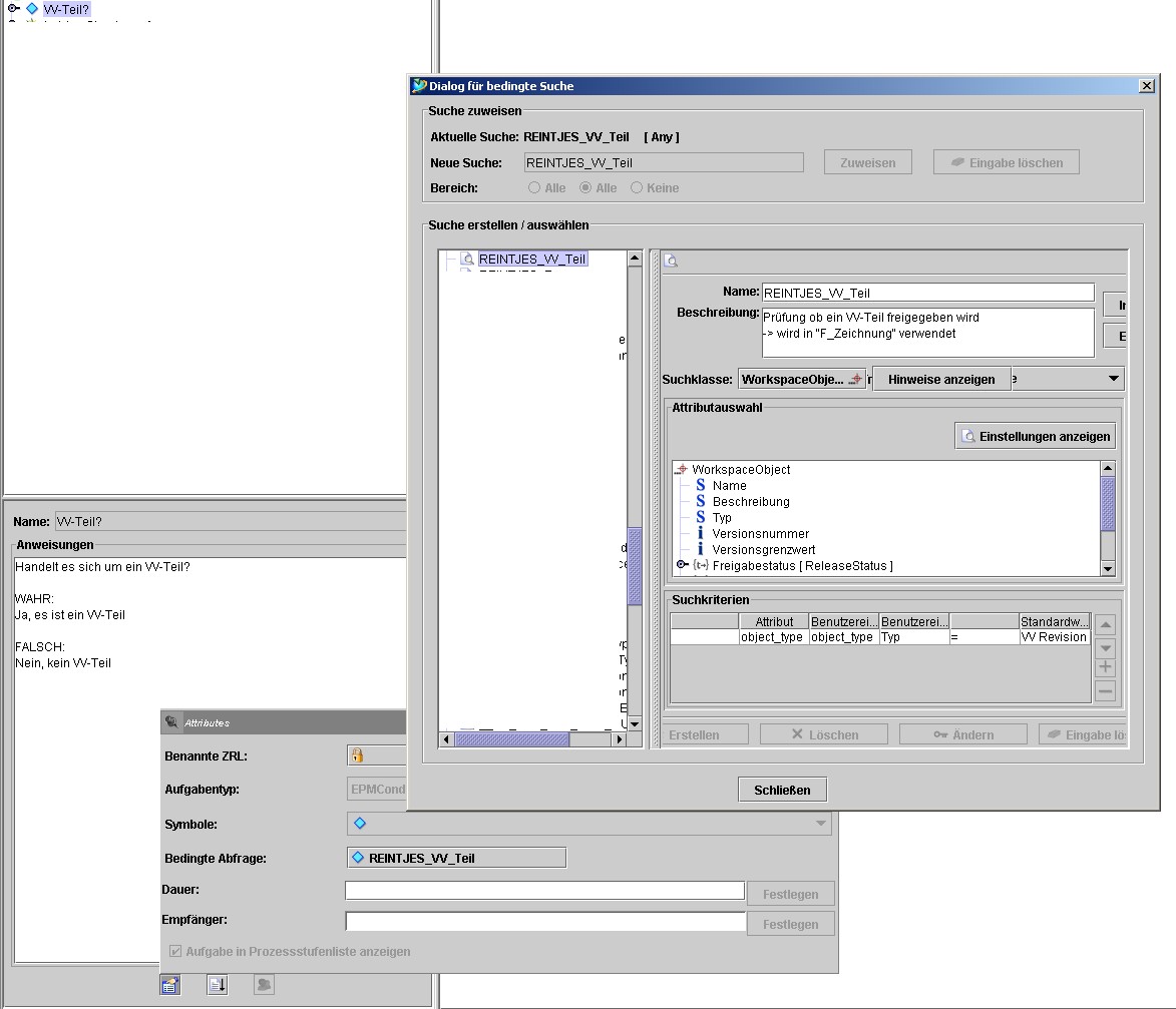

ich stehe vor der Aufgabe nach dem erform signoff Subtask eines Reviewtasks einen Conditiontask einzubauen der eine Query enthält mit Bezug auf den vorangegangen Revietask. Diese Query soll abprüfen ob die Freigabe abgelehnt wurde oder nicht. Im Workflowdesigner steht beim Condition Task zumindest, dass das möglich sein soll.
Aber werde im Workflowdesigner noch im Query Builder Handbuch finde ich dazu einen Anhaltspunkt. Hat so eine Abfrage von euch jemand im Einsatz?

Hallo Mike,
zuerst muss Du mal eine Query bauen, die Deinen abgeschlossenen Perform Signoff Task sucht. Dazu reicht es aus, wenn Deine Query alle abgeschlossenen Signoff-Task im TC findet (der ConditionTask grenzt das dann ein).
Hast Du eine Suchabfrage die das macht?

Hallo Mike,
hier der 2.Teil der Antwort!
Wenn Du die Suchabfrage erstellt hast, den ConditionTask auswählen und über Eigenschaften die Suchabfrage mit der Option "Any" zuordnen (s. Bild).
Das sollte es gewesen sein...
Deepblue

Hallo Deepblue,
das Erstellen der Suche ist genau meinProblem. Suchen auf Formularfelder sind kein Problem, aber Suchen auf Workflows, da weiss ich nicht wo ich ansetzen soll.

Hmmmm
Ich habe mal folgendes versucht:
Neue Query: Suchklasse EPMTask
- 1. Kriterium: object_name
- 2. Kriterium: result
Damit kann ich einen Task nach Namen finden (so wie im Workflow definiert). Das "result" ist dann entweder 1 oder 0.
Mit einem PerformSignoffTask hab ich's aber nicht getestet, auch nicht im Workflow. Aber vielleicht hilft es Dir!

ein bischen weiter bin ich jetzt. Die Abfrage Standalone, nach deinem Beispiel, hat auf Anhieb funktioniert. Über die POM References habe ich auch den Weg zu meinem Attribut gefunden das ich benötige.
Ich hänge im Moment am, tja wie nennt man das,  am Rückwärtsreferenznachweis.   um im Query Editor bis zum Attribut zu finden.
Wobei ich nicht glaube das man das "einfach so" hinkommt. Ich habe heute schon zig Leute angetriggert die weitaus mehr Ahnung von TC haben als ich und selbst da hat man die Backen aufgeblasen
Es klingt so simpel, aber so simpel ist es dann wohl doch nicht *G*
Naja, ich kriege das Ding schon noch klein.
