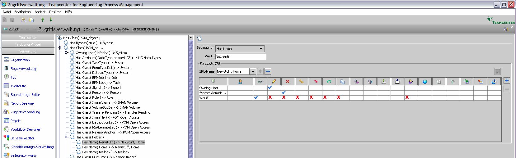

erstellt am: 24. Jul. 2009 09:14    Editieren oder löschen Sie diesen Beitrag!  <-- editieren / zitieren -->   Antwort mit Zitat in Fett Antwort mit kursivem Zitat    Unities abgeben: 1 Unity (wenig hilfreich, aber dennoch)2 Unities3 Unities4 Unities5 Unities6 Unities7 Unities8 Unities9 Unities10 Unities Nur für Markus_30 10 Unities + Antwort hilfreich
Wir haben übrigens folgende ZRL zum Newstuff Ordner - siehe Attachment.
Thomas

erstellt am: 27. Jul. 2009 11:23    Editieren oder löschen Sie diesen Beitrag!  <-- editieren / zitieren -->   Antwort mit Zitat in Fett Antwort mit kursivem Zitat    Unities abgeben: 1 Unity (wenig hilfreich, aber dennoch)2 Unities3 Unities4 Unities5 Unities6 Unities7 Unities8 Unities9 Unities10 Unities
Hallo nochmal,
@ tom-nx: Ich habe bei Verwendungsnachweis nur "Referenzen" und "Verwendet" zur Auswahl. "Referenziert (GOM)" kenne ich nicht.
@ Thomas: Sieht bei uns exakt so aus wie in deinem Screenshot.
Woran kann es noch liegen? Auf jeden Fall schon mal danke an euch für die Antworten.
