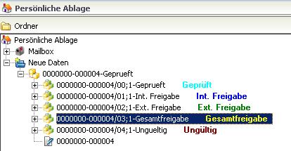

mir geht es heute mal wieder um die grafische Darstellung.
In meinem TCX4 werden bestimmte Status 10,20,60 mit einer Grafik hinter den IMAN_Specification Datasets und der ItemRevision dargestellt. Bei Status 10 haben sie eine blaue 10, bei Status 20 eine schwarze 20 und bei Status 60 eine gelbe 60, zum Beispiel. Orientiert sich wohl an SAP.
Doch leider finde ich die dazu gehörenden Icons in keiner einzigen der JAR Files. Ich habe mir sogar den ganzen Plugins Ordner entpackt um auf alle Icons Zugriff zu haben, aber 10,20,60 als Icons sind nicht vorhanden.
Wenn ich jetzt aber statt Zahlenwerten die Status "inPrüfung", "Freigegeben" oder "Ungueltig" im BMIDE hinterlegen will, was ja problemlos geht, bekomme ich hinter dem Datasets und der ItemRevision das Standard Fähnchen angezeigt.
In der Hilfe steht wieder etwas von einem Renderstyle der dazu genutzt wird um im TCTree etwas darzustellen und dazu eine CLASS Datei verwendet wird. Klingt für mich na Anwendungsprogrammierung nur um ein Icon im TCTree darzustellen???
Von anderer Seite hört man wieder, das man nur in der Common_user.properties in der ...tcapps.jar sein Icon hinterlegen und bekannt machen muss. Das habe ich aber schon probiert und es hat nicht geklappt.
Weiss einer von euch ob man das konfigurieren kann oder ob man wirklich programmieren muss?

du kannst die nötigen Einträge für deine neue Stati in eine neuanzulegende Datei customer.properties schreiben.
Die Datei inklusive eines Ordners images kopierst du dann nach TC_ROOT\portal\plugins\configuration_"version"
Kannst Du auch unter: http://support.ugs.com/docs/teamcenter/2007/en/RichClientCustomizationProgrammerGuide.pdf
nachlesen.

Hallo Uwe,
mit der Version die du aus dem RichClient Guid hast, habe ich es nicht geschafft.
Es war viel einfacher als ich dachte. Es war wirklich nur ein Eintrag in einer common_user.properties in der com.teamcenter.rac.common."Version".jar
Der einzige Trick an der Sache war die Syntax des Eintrags in der Datei. Er muss mit release_status_list."Statusname"."wie_gehabt" anfangen. Dann lassen sich auch unregelmäßge Icons anzeigen. (siehe Bild)
Gruß Mike

Ich hab aktuell das selbe Problem,
Kannst Du mir ein Beispiel posten?
Ich hab das eingetragen, aber es klappt nicht !!!
Das Statusobjekt heißt GT5_400
"GT5_400.ICON=icons/GT5_400.png"
Bitte um Antwort
