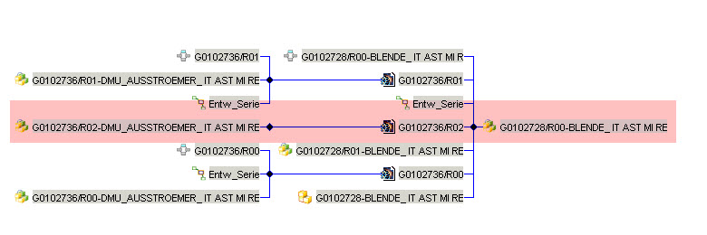

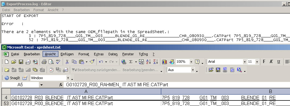

wenn ich das wüsste, woher das kommt, könnten wir es ja abstellen. Ich produziere die CATProducts nicht, sondern bekomme nur die Probleme mit - wie beim Export, den ich wie Du ihn beschrieben hast durchführen. Obwohl in der PSE nur eine Revision angezeigt(siehe Bild 1) wird, werden im Spreadsheet mehrere(2)Revisionen angezeigt. Lösche ich die überflüssige - droht mir Teamcenter, dass die Daten korrupt werden und bricht ab. Lasse ich einfach den Export laufen, wird ebenfalls mit folgender Fehlermeldung abgebrochen:
There are 2 elements with the same OEM_filepath in the SpreadSheet
Was ja auch richtig ist. Wo könnte diese 2. Revsion herkommen?

So wie ich das sehe, ist das eine Item mit Revision R00 und Revision R03 in der Baugruppe verbaut, aber die Catiadatei, die als benannte Reverenz an der R00 dranhängt, hat die gleiche Benennung wie die R03.
Kanns manchmal sein, dass jemand die Benannte Refernz unter dem Dataset der Revision R00 ausgetauscht hat?
Wenn das so ist, schau doch mal ob du im Teamcenter unter Öffnen... noch die alten, richtig benannten, Versionen findest. Dann weisst du zumindest, das da jemand rangegriffen hat. Es sei denn die Versionen wurden schon wieder überspeichert...

Mach im Teamcenter einfach mal einen Verwendungsnachweis auf die R00 und R03, ob die beide in der Teamcenter BOM view Revision der gleichen Baugruppe verbaut sind.
Was aber keinesfalls sein kann, ist das die beiden Dateien der R00 und R03 gleich sind. Der Dateiname selbst muss anders sein, da im Dateinamen ID uns Revision mit drin stehen.

Ich glaube, da habe ich was gefunden. Die Blende_R00 verweist auf den DMU_R02, der wiederum in der PSE verbaut wurden. Ich habe Dir dazu noch 2 Bilder drangehängt.
Könnte das mein Problem sein (ich habe schon immer vermutet, dass diese blöden AllCatParts das Problem sind) und wenn ja was mache ich jetzt? Löschen?
