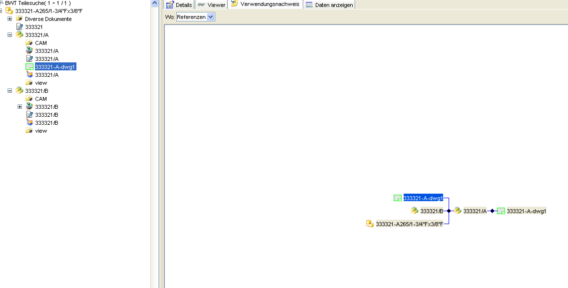

Ich habe in NX5 mit "speichern unter" eine neue ItemRevision erzeugt. Diese neue brauche ich aber doch nicht und will diese löschen. Nur leider geht das nicht. Warum das so ist, ist mir nicht ganz klar, auch diese Referenz von der ItemRevision zum UGPART (333321-A-dwg1) verstehe ich nicht ganz. Das kann doch nicht an der "Based On" Relation liegen oder?
Wäre sehr nett wenn mir da jemand weiterhelfen könnte!

Hallo Thomas!
Danke für deine Hilfe!
leider funktioniert das nicht, auch nicht in der Reihenfolge wie du es gesagt hast.
Das Teil ist in keiner Baugruppe verbaut, auch ein Prozess hängt da nicht dran.
Wenn ich mir vom UGPART den Verwendungsnachweis anschaue, dann verstehe ich das nicht ganz warum der UGPART da nochmals aufscheint?
Was könnte denn da noch sein?
Danke!
Thomas

Sorry, hab den Screenshot vergessen!

falls thomas ratschläge nicht ausreichen: wenn die revision A bereits verbaut war, ist die B in diesen bg's bereits verbaut. hängt ein bißchen von eurer einstellung im tce (precise/imprecise) sowie den verwendeten laderegeln im tce(!) ab.
schau doch mal im referencer/verwendungsnachweis nach - RMT auf revision - versenden an - verwendungsnachweis: hier umschalten auf VERWENDET (du hast referenz an).

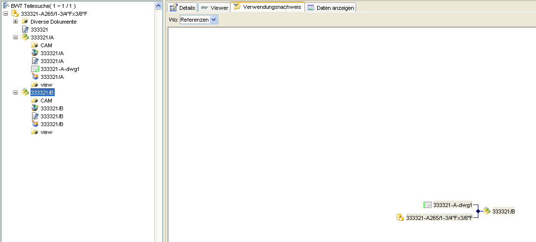

erstellt am: 16. Apr. 2009 15:51    Editieren oder löschen Sie diesen Beitrag!  <-- editieren / zitieren -->   Antwort mit Zitat in Fett Antwort mit kursivem Zitat    Unities abgeben: 1 Unity (wenig hilfreich, aber dennoch)2 Unities3 Unities4 Unities5 Unities6 Unities7 Unities8 Unities9 Unities10 Unities
Hallo Yeti!
Danke auch dir!
Das Teil ist in keiner BG verbaut und war auch nie verbaut. Dann kann es ja mit den Ladeoptionen etc. nichts zu tun haben oder?

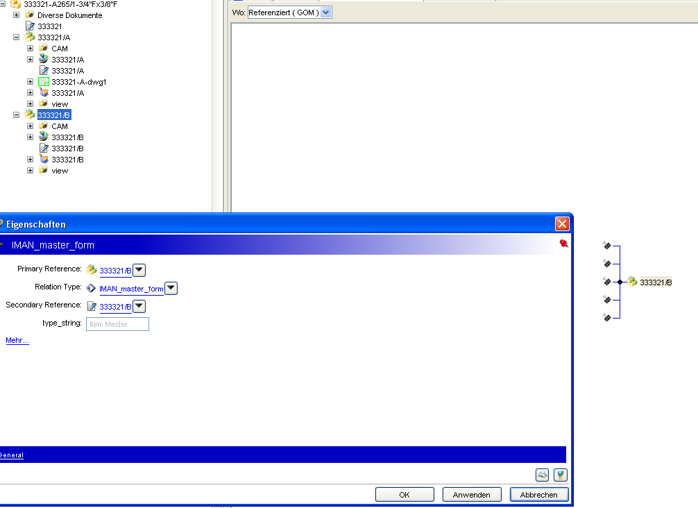

Setze dir unter Optionen noch
WhereReferencePOMPref
auf den Wert
1
( ist eine User Preference )
Dann hast du noch einen weiteren Tab im WhereReferenced:
"Referenzen (GOM)"
Schau dir die Referenzen dort an ( immer MB3 Eigenschaften, ist mitunter mühsam ... )

Hallo Thomas!
Diese Einstellung habe ich gemacht. Leider hilft mir das auch nicht wirklich weiter. Im Screenshot sieht man die Eigenschaften einer dieser Klammern links der ItemRevision.
Ist aber nicht weiter tragisch, das muss ich sonst mit unserem Support klären.

Schau dir die Properties dieser Stubs an, dann findest du den Auslöser & kannst ihn löschen.
( aufpassen was sonst noch eventuell mitmarkiert ist ! )

Hi Thomas!
Ich habe jetzt von der ItemRevision (B) diesen Stub gelöscht und danach konnte ich die ItemRevision löschen!
Super, schönen Dank!!!

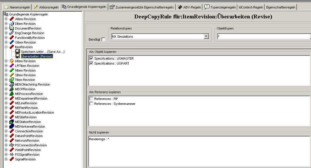

aber schau doch mal in VERWALTUNG - REGELVERWALTUNG - GRUNDLEGENDE KOPIERREGELN - da sollte bei überarbeiten/revise IMHOIn my humble oppinion (Meiner Meinung nach) immer ALS OBJEKT KOPIEREN angehakt sein. wenn da was von ALS REFERENZ KOPIEREN drin ist, KÖNNTE das die ursache sein. das gilt übrigens nur für den jeweiligen itemrevisiontyp, d.h. das mußt u.U. mehrmals machen.

Ich werde mir das mal anschauen, danke! Einen eigenen Sysadmin haben wir nicht, das mach so gut es geht ich mit Hilfe von unserem Support aber auch sehr viel über das Forum hier, es gibt ja hier wirklich einige User die sich sehr gut damit auskennen, danke an diese Leute! TCE ist meiner Meinung nach so komplex und umfangreich, daß es nicht ausreicht einmal einen Sysadminkurs zu machen und dann zu glauben man kann jetzt da herumschrauben  und schauen was passiert. Diesen Kurs habe ich schon gemacht, hat sicherlich auch einiges gebracht, aber dazulernen tut man eher nach dem Motto "learning by doing!
Anbei noch kurz ein Screenshot von unseren Kopierregeln, wie sieht das denn bei dir aus?

so ein lehrgang will ich auch mal bekommen...  bis jetzt ist alles learning by doing. und das als (ehemaliger) konstrukteur...
hier unsere rules für das standard-item. denke daran, das unser datenmodell sicherlich anders aussieht als eures! wenn ich mich richtig erinnere, mußte das kopieren des ugmasters explizit eingestellt werden, standardmäßig macht tce nur eine relation. aber das weiß ich nicht mehr genau.
