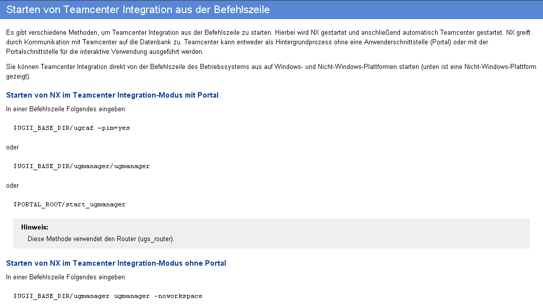

Danke - für die Antwort. Ich habe mich nicht richtig ausgedrückt. Ich meinte NX im Teamcenter Integration-Modus ohne Portal starten. Die Befehlszeil habe ich inzwischen in der Hilfe gefunden. Ich kenne bisher nur die CATIA - Integration, bei der man mit Portal arbeitet.
Gruß wkcf

erstellt am: 20. Mrz. 2009 16:54    Editieren oder löschen Sie diesen Beitrag!  <-- editieren / zitieren -->   Antwort mit Zitat in Fett Antwort mit kursivem Zitat    Unities abgeben: 1 Unity (wenig hilfreich, aber dennoch)2 Unities3 Unities4 Unities5 Unities6 Unities7 Unities8 Unities9 Unities10 Unities
Siehe Bild Hilfeauszug Funktion %UGII_BASE_DIR%/UGMANAGER/ugmanager –noworkspace
Dabei kann man noch den User und das Passwort mitgeben und NX6 öffnet sich ohne Portal. Wie ist das bei Euch geregelt?

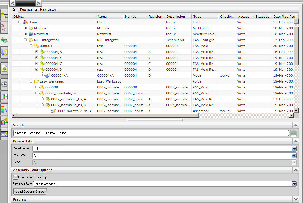

Unser Konstrukteure sind da ähnlich gestrickt, ich habe Dir mal einen Screetshot von dem NX-TC-Navigator geschickt, mit dem Assembly Navigator schon mal richtig viel Info.

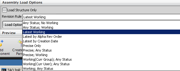

Hast Du Dich schon einmal mit dem Sinn unterschiedlicher Laderegeln auseinandergesetzt ( u.a. letzte Revision
Wie Du siehst (Bild) können auch Laderegeln eingestellt werden, damit habe ich mich noch nicht beschäftigt.
