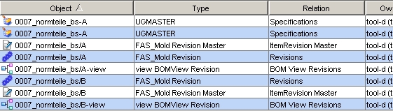

erstellt am: 19. Mrz. 2009 16:58    Editieren oder löschen Sie diesen Beitrag!  <-- editieren / zitieren -->   Antwort mit Zitat in Fett Antwort mit kursivem Zitat    Unities abgeben: 1 Unity (wenig hilfreich, aber dennoch)2 Unities3 Unities4 Unities5 Unities6 Unities7 Unities8 Unities9 Unities10 Unities
Hallo Mike,
also - ich habe ein SaveAs als neue Revison /als neues Teil probiert/ mit einem importieren/neu angelegten. Funktioniert nach Neustart.
An die PSE kann ich weiterhin nichts senden. Fehler: Invalid property name: bl_clone_stable_occurrence_id
Wenn ich Dich richtig verstanden habe, schein der Viewtype i.O. zu sein. Siehe Bild "Viewtype_vergleich.jpg"
Ich suche noch mal noch mal in der Hilfe, bin um jede Anregung dankbar.
Gruß wkcf

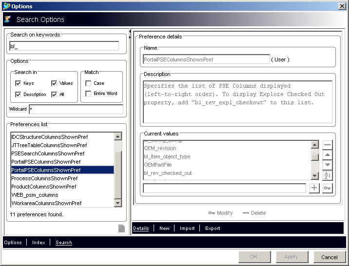

deepblue
Simulationsingenieur
Sehen Sie sich das Profil von deepblue an!   Senden Sie eine Private Message an deepblue  Schreiben Sie einen Gästebucheintrag für deepblue
Beiträge: 912
Registriert: 17.04.2003
erstellt am: 30. Mrz. 2009 14:02    Editieren oder löschen Sie diesen Beitrag!  <-- editieren / zitieren -->   Antwort mit Zitat in Fett Antwort mit kursivem Zitat    Unities abgeben: 1 Unity (wenig hilfreich, aber dennoch)2 Unities3 Unities4 Unities5 Unities6 Unities7 Unities8 Unities9 Unities10 Unities Nur für wkcf 10 Unities + Antwort hilfreich
Solche Probleme mit dem PSE hatten wir auch.
Das Problem lag in der PortalPSEColumnsShownPref !
Dort sind Spalten kofiguriert die die Stüli nicht für diesen Typ enthält. Ich habe diese Spalten dort gelöscht (in Deinem Fall bl_clone_stable_occurrence_id) TCE und TAO neu gestartet... und alles war i.O.
Wenn Ihr dann Probleme mit Catia bekommt, müsst Ihr evtl. über einen anderen Viewtyp nachdenken.
Schreib mal zurück, ob das Problem damit gelöst ist.
Deepblue

erstellt am: 01. Apr. 2009 08:53    Editieren oder löschen Sie diesen Beitrag!  <-- editieren / zitieren -->   Antwort mit Zitat in Fett Antwort mit kursivem Zitat    Unities abgeben: 1 Unity (wenig hilfreich, aber dennoch)2 Unities3 Unities4 Unities5 Unities6 Unities7 Unities8 Unities9 Unities10 Unities
Hallo Deepblue,
ich habe die Preference PortalPSEColumnsShownPref angeschaut, da gab es dieses Spalte nicht, auch ist die Pref nicht editierbar, sonst hätte ich sie mal hinzugefügt. Ich habe 2 dieser Pref gefunden - einmal site und user bezogen.
Dann habe ich nach der "bl_clone_stable_occurrence_id" im %ImanData% gesucht und bin fündig geworden --> in \\%imanData%\soa\policies\
*\NXManagerDefault60019.xml und *\NXManagerDebug6002.xml
Da habe ich die property gelöscht. Jetzt kommt bei Aufruf in der PSE der nächste Property-Error (siehe Bild). Habe ich auch gelöscht und jetzt kann ich die NX Parts und Baugruppen in der PSE öffnen, obwohl NX gestartet ist. Cool.
Hat somit auch keinen Einfluß auf CATIA V5.
Ich frage mich nur - werden die NX - Attribute nicht benötigt?
