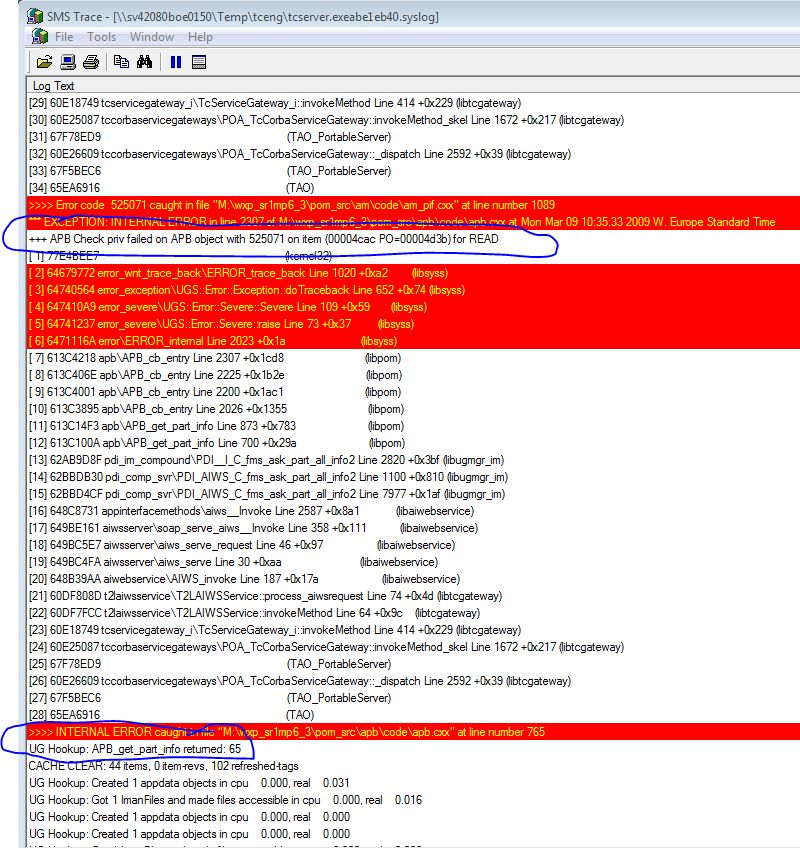

Hallo Leute,
wir setzen Teamcenter 2005SR1MP6 auf Windows 2003 Server und 4Tier NX 5.0.6.3 Clients auf VISTA Enterprise ein. Ich habe versucht ueber Install_apb die SQL Optimierung APB Assembly Porperty Browser) laut Teamcenter Dokumentation zu aktivieren. Leider erfolglos. Ich erhalte immer einen APB return Code 65 im Teamcenter syslog.  Zudem steht dort etwas von priv Zugriffsfehler auf Objekt.... . Muss ich noch irgend welche Berechtigungen im Oracle sezten? Werk hat das APB schon in einer 4Tier Umgebung aktiv?
Matthias

wir nutzen die SQL-Optimierung unter TCE 9.1.2. Die Technik sollte sich m.E. aber nicht geändert haben; Nutzung von Stored Procedures in Oracle.
Hinsichtlich 2- oder 4-Tier gibt es für mich keinen wesentlichen Unterschied, da die SQL-Optimierung die Kommunikation zwischen IMANSERVER-Prozess und Oracle betrifft.
Nun unsere Erfahrungen bzw Sichtz auf die Dinge
1. SQL-Optimierung geht das Problem höherer Latency im Netzwerk an;
  grob durch Ping-Zeiten charaktisiert. Sprich in einem gut
  konfigurierten LAN bringt die SQL-Optimierung nicht allzuviel. Bei
  4-Tier sollten ORCACLE- und Enterprise-Server bestens miteinander
  kommunizieren können.
2. Die SQL-Optimierung kann performancemäßig auch nach hinten
  losgehen. So bei uns geschehen beim aktivieren von apb_dataset.pml.
  Wenn Dich Details interessiern können wir hierzu separat
  diskutieren.
3. Ich würde einen Blick auf die zugehörigen syslog-Files werfen.
  Kannst Du diese ev. bereitstellen?
Gruß, Nessi

Hallo Nessi,
anbei einen Auszug aus dem Teamcenter Site .syslog. Hier fällt der Returncode 65 auf bei dem APB Aufruf.
Kannst Du hierzu eine Aussage machen? Ich habe laut Doku Install_APB ausgeführt. Es sieht aber so aus, dass trozdem noch irgendwelche Rechte im ORACLE vergeben werden müssen, oder nicht?
Hast Du zum APB noch eine etwas detailliertere Beschreibung?
Matthias

Schon mal vorab.
Interessant ist insbesondere der Teil des syslog-Files kurz vor dem Auftreten des Fehlers. Wenn möglich solltest Du zur Fehlersuche
  SET IMAN_SQL_DEBUG=ON
in Euren Startskript setzen. Das gibt eine Menge interessanter Detailinformationen.
