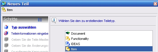

Hallo alle
Bei uns werden Dokumente (Word, Excell, PDFs, etc.) mit einem namenschlüssel direkt in der Item Revision gespeichert. Nun habe ich gesehen dass man in TcEng einneues Teil => Dokument anlegen könnte !
Arbeitet irgenjemand so?
wenn ja hat dass einen speziellen grund ?
wie macht ihr die zuweisung zu den teilen ?
etc... ?
besten dank im voraus.
Ja
Ja
Die Grundphilosophie ist es sicherlich, alle Informationen zu einem Teil als Dataset(s) unter der Teilenummer abzulegen.
Das klappt auch ganz gut, wenn die Firma strikt nach "Meilensteinen" arbeitet.
Bei uns legt man Wert darauf, dass Textdokumente aus der Entwicklung zeitlich unabhängig von den CAD-Objekten der Konstruktion geändert / revisioniert werden können.
Daher haben wir unter anderem den Item-Typ = Dokument angelegt.
Unterschiedliche Item-Typen erlauben darüber hinaus unterschiedliche Handhabungen und Attribute. Also gibt es bei uns auch noch den Item-Typ = Orga für Organisations- und Technische Anweisungen.

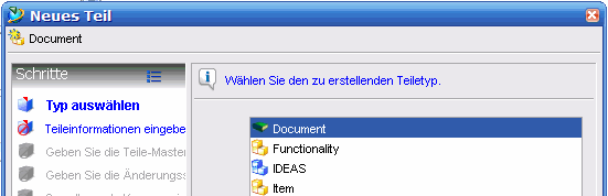

Original erstellt von schulze:
Hallo Schulze!
Da hätte ich eine kurze Frage dazu, denn dieser Punkt interessiert mich. Wenn Ihr für Dokumente einen eigenen ItemTypen verwendet, deckt dieser ItemTyp dann verschiedene Arten von Dokumenten (.xls, .doc. etc.) oder habt ihr da wieder eigene?
Danke sehr!
Wir wollen nur Teile und Texte auseinander halten.
Ich bin da mal pingelig in der Wortwahl:
Unterschiedliche Datei-Formate sind für mich nicht unterschiedliche ARTEN von Dokumenten wie Spezifikation und Prüfanweisung.
Unterschiedliche Dateiformate bedeuten eventuell unterschiedliche Dataset-Typen je nach Anwendungsprogramm, mehr nicht.

@mäd mäx
Nichts dergleichen.
Bei uns ist in der Regel jedes Textdokument ein eigenes Item vom Item-Typ = Dokument. Mehr nicht.
Eine Verknüpfung in eine Baugruppen-Struktur will die Konstruktion nicht sehen. Würde ein einzelnes Textdokument geändert, müsste die Revision der Baugruppe und der Zeichnungen hochgezogen werden, ohne dass es Änderungen in der Konstruktion gibt. Und eine Stückliste könnte nicht zur Beschaffung freigegeben werden, bevor nicht das letzte Textdokument freigabewürdig ist.
Nur falls Baugruppen extern gefertigt werden sollen, legen wir als "Datencontainer" wie eine CD-Kollektion eine übergeordnete Stückliste (Pro-forma-Baugruppe) an, die die Produktstruktur und die für die Fertigung benötigten Textdokumente beinhaltet.
Der Zusammenhalt zwischen Teilen und Dokumenten ist über ein "sprechendes" Nummernsystem gegeben, wobei Dokumentennummer = Prefix + Teilenummer. Das ist historisch gewachsen und wird heutzutage nicht unbedingt zur Nachahmung empfohlen.
Man muss eben sehen, dass sich hier ein flexibel anpassbares PLM-System mit einer historisch gewachsenen Betriebsorganistion trifft. Was uns gefällt muss nicht jedermanns Sache sein.
So muss sich halt jeder überlegen, was für seinen Betrieb die richtige Vorgehensweise ist. Das ist letzten Endes der Grund, warum man weder ERP- noch PLM-Systeme "mal eben so" installiert und am nächsten Tag kann jeder damit arbeiten.....
