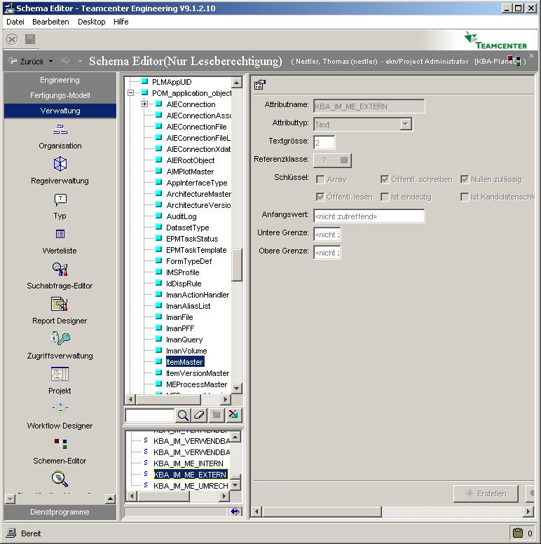

kennst jemand eine Möglichkeit zum Umbenennen eines ItemMaster-Attributes?

Erst  mal Danke für Dein Interesse.
Wir arbeiten mit TCE 9.1.2. in einer MultiSite-Umgebung. Der ItemMaster ist das TCE-Objekt in dem teilespezifische Stammdaten gehalten werden. Wir haben nun Attribut KBA_IM_ME_EXTERN  (exteren Mengeneinheit) eingeführt. Nun mußten wir feststellen, dass and verschiedenen Standorten unterschiedlichen ext. Mengeneinheiten möglich sind.
Deshalb wollen wir den Attributnamen um ein Standortkürzel erweitern.
Bei den  Utilities (install und Co.) habe ich nichts passendes gefunden.
Gruß, Nessi

...ich arbeite nicht in MultiSite-Umgebung, aber evtl. können
wir dir ja trotzdem helfen, kannst du evtl. ein paar screenshots
zeigen, zb. vom  TCE-Objekt und wo das KBA_IM_ME_EXTERN  attribut ist,
das angepasst werden musss....

Hier der Screenshot vom Schemeneditor
Wir wollen aus KBA_IM_ME_EXTERN KBA_IM_EXTERN_RB machen

hallo nessi
ich habs befürchtet: im schema-editor kenn ich mich nicht aus, sorry.
mein vorschlag:
du hast nur leserecht, besorg jemand der schreibrecht auf dem attribut hat.
es gibt viele solcher attr. bei euch, frag den der verantwortlich ist intern.
gibt es den nicht, würde ich mit dem siemens-verantwortlichen für euer umgebung sprechen...
als weiteres kannst du hoffen, das die anderen hier im forum
sich damit auskennen..
viel erfolg
gruss urs

Die Tatsache, dass die Utilities keine solche Möglichkeit vorsehen, ist doch wohl aussagekräftig genug.
-> Chapter 6: Customization Utilities -> iman_erp_schema
Dort wird im Zusammenhang mit einer SAP-Anbindung sogar ausdrücklich geschrieben, dass es keine Möglichkeit der Änderung gibt.
"Once made, these updates cannot be reversed; therefore, you should carefully analyze what form types and attributes are required to send data to SAP."
Meine Spekulation:
Die internen Verknüpfungen und gegenseitigen Abhängigkeiten in der Datenbank sind auch für die Entwickler so schwer zu überschauen, dass niemand die Verantwortung übernehmen will, an diese Stelle eine Änderung zuzulassen.

mal dumm rangefragt
Eine Änderung der Bezeichnung des Attributes reicht euch wohl nicht aus? Das Attribut bleibt gleich, nur dessen Bezeichnung im Formular wird für jeden Standort angepasst?
Wäre das eine gangbare Lösung?

Leider nicht, da der Inhalt der Attribute von Standort zu Standort unterschiedlich sein kann.

hi Nessi,
durch zufall hat ein kumpel von mir im downloadbereich vom gtac ein utility + doku dazu gefunden. eigentlich ist zum abgleich/anpassung tceng/tcent wenn man auf ua umsteigen will (so wie wir...) und kollisionen hat. aber die funktion dürfte IMHOIn my humble oppinion (Meiner Meinung nach) dein problem lösen.
es heißt "Change Type name Tool", das analysetool dazu "Type Analysis Tool".
kannst ja mal rückmeldung geben, ob es geklappt hat.
edit: auf dem ftp-server/product_updates/tc/mp/... steht so in der doku, die ich gerade mal überfliege.
