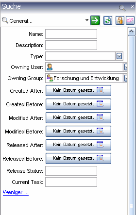

Hallo alle
Einige Abteilungen wollen , dass beim Einlogen in Teamcenter die Suchoption automatisch öffnet (je nach Abteilungen verschiedene Querys).
So laut Siemens geht dies nicht, resp. müsste von Ihnen Programmiert werden = 1 Tag Aufwand, Ihr könnt ja selber rechnen was dies kosten würde !
hat jemand ev. doch noch eine andere Lösung oder wurde soetwas bei euch schon Umgesetzt  ?
Besten dank im voraus für eure Antworten.....

Hey Yeti
danke erst mal für deine Antwort.
Also Automatisch geimeint ist: das wenn ein User Teamcenter Startet, dass die Suche schon offen ist... das Störrt die nicht CAD User angeblich.
Kannst du mir zu dem Querry in Tab speichern noch den vorgang erklären wie ich dies machen soll ? und was du dann genau im iman_env machst ?

Hallo schulze, yeti, alle
ihr habt mich falsch verstanden, sorry...
Ich will nicht eine spezielle suche in einem Tab speichern, dass ich dann wiederum immer als Tab zur verfügung habe.........
....einige Anwender wollen.....
das beim Starten die Suchfunktion sofort zur Verfügung steht....
siehe Anhang...
grüsse

erstellt am: 15. Jan. 2009 12:11    Editieren oder löschen Sie diesen Beitrag!  <-- editieren / zitieren -->   Antwort mit Zitat in Fett Antwort mit kursivem Zitat    Unities abgeben: 1 Unity (wenig hilfreich, aber dennoch)2 Unities3 Unities4 Unities5 Unities6 Unities7 Unities8 Unities9 Unities10 Unities Nur für mäd mäx 10 Unities + Antwort hilfreich
Ich kenne keine Möglichkeit, da was voreinzustellen ( es geht um den RichClient oder ?)
Die Reiter bleiben nach Exit schon erhalten, aber nicht die eigentliche Suchmaske.
Es geht um 2 Mausklicks:
- "Suche" aktivieren.
- Gewünschte Suche aus den Favoriten picken.
Ob das eine Programmierung rechtfertigt muss man halt selbst entscheiden ...
