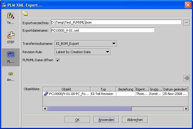

PC10000.xml.txt
PC10000_V-01.xml.txt
ich benutze BOM.cmd und erhalte aus TCE (siehe ausTCE.jpg) PC10000_V-01.xml und aus der cmd PC10000.xml:

schulze
CAD/CAE Manager
Beiträge: 2312
Registriert: 26.03.2001
erstellt am: 01. Dez. 2008 18:02    Editieren oder löschen Sie diesen Beitrag!  <-- editieren / zitieren -->   Antwort mit Zitat in Fett Antwort mit kursivem Zitat    Unities abgeben: 1 Unity (wenig hilfreich, aber dennoch)2 Unities3 Unities4 Unities5 Unities6 Unities7 Unities8 Unities9 Unities10 Unities Nur für met 10 Unities + Antwort hilfreich
Ich habe gerade mal einen Export an meinem Platz ausgeführt und musste zu meiner Überraschung feststellen, dass ich im Grunde das gleiche Problem habe. (Ich hatte das bislang noch nie über das Kommandofenster ausprobiert.)
Unter uganswer.ugs.com kann ich unter 119 Berichten zu plmxml_export einige ProblemReports finden, die sehr ähnliche Probleme auch bei TCE_10 (2005) schildern, aber ich habe jetzt nicht die Zeit, der Sache weiter nachzugehen.
