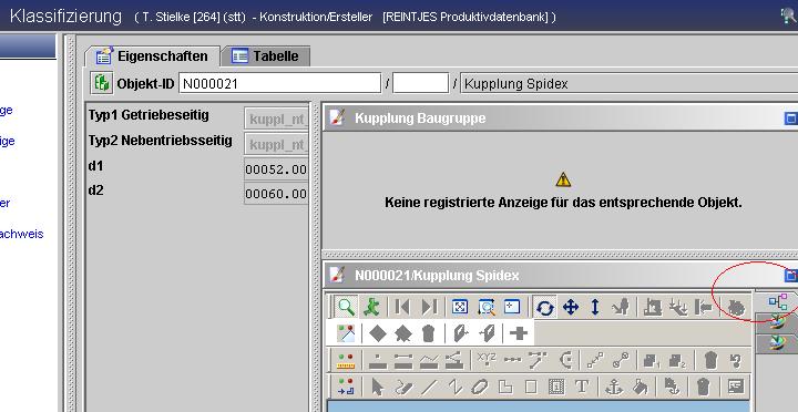

kurze Frage zur Klassifizierung. Was macht den Unterschied zwischen der Klassifizierung von Items oder ItemRevisions aus? Man kann ja nur eins von beiden machen! Der Anleitung entnehme ich die Aussage, dass man zum Nachweis der Verbauung im PSE die Items klassifizieren muss. Aber warum? Außerdem habe ich beide Arten mal durchgespielt und ich kann bei beiden nich meine PSE im Vorschaufenster ansehen. Es erscheint zwar für beide ein BOMview-Symbol, aber als Fehler erscheint in beiden Fällen "Kein bevorzugtes Dokument verfügbar"!

Nein hat nichts mit Stücklisten zu tun, ich meinte nur, wenn man ein Item über die Klassifizierung anhand bestimmter Attribute gefunden hat, kann man sich dort automatisch anschauen, wo es in einer Stückliste verbaut ist. Zumindest habe ich so ein Vorschaufenster, wo ich so ein BOMview Symbol abgebildet sehe, allerdings ohne weitere Informationen in dem Vorschaufenster.

Meinst Du diese Stückliste?
Die ist dafür da, das man sich auch eine 3D-Vorschau einer Baugruppe anzeigen lassen kann.
Das hat nichts mit einem Verwendungsnachweis zu tun...

jo genau das Symbol meinte ich. Ok dann hat man also nur ne visuelle Hilfe dort, das konnte ich leider nicht durchspielen, da ich mit Teamcenter nur rein fiktiv ohne visuelle Unterstützung arbeite. Es ist sehr schwer sich die einfachsten zusammenhänge bei Tc so zu erarbeiten, da ich oft in meiner eingeschränkten Version auf Funktionsbuttons stoße die ich nicht ausprobieren kann und aus der Literatur manchmal falsch verstehe!!
