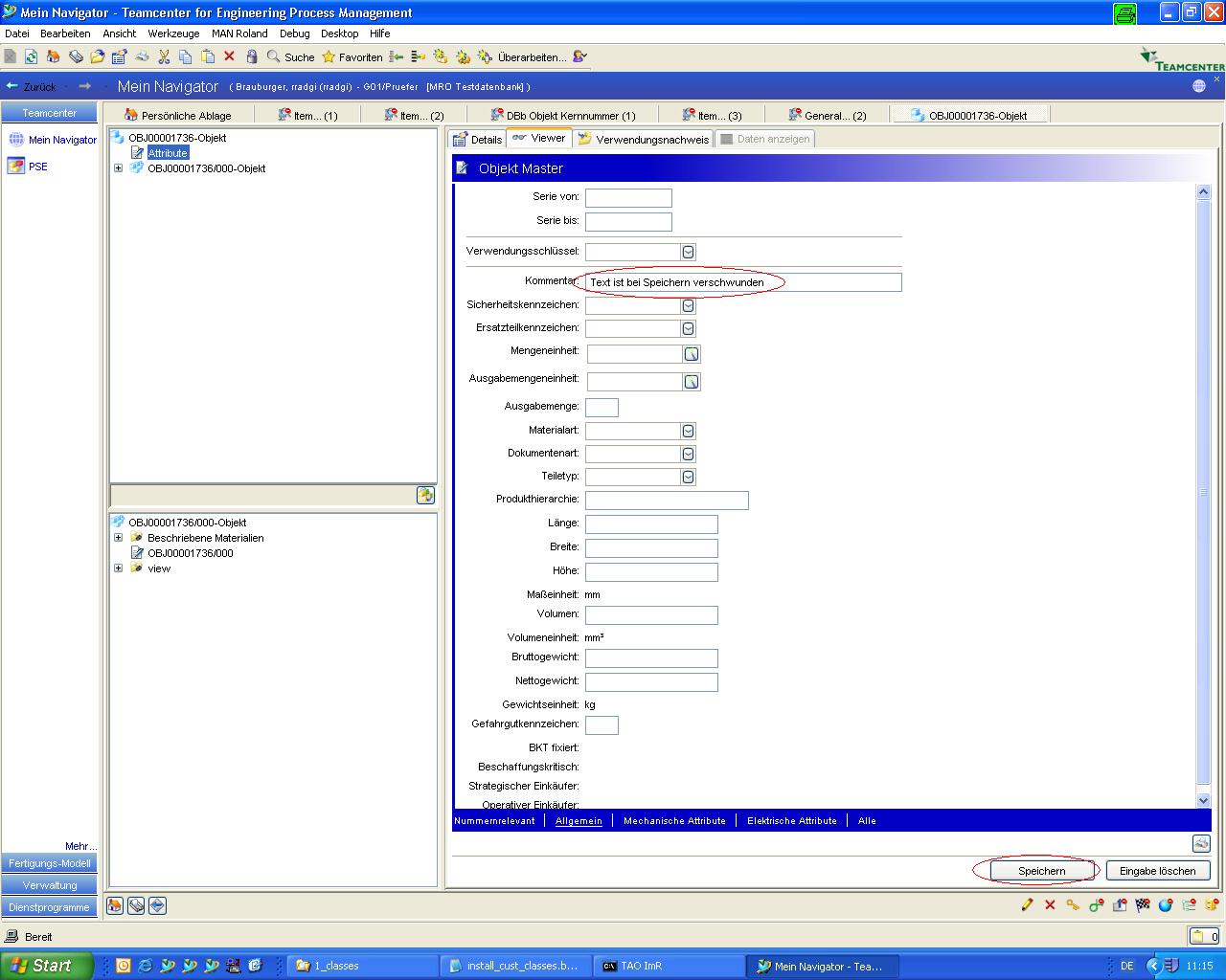

ich beobachte immer 'mal wieder, dass in Formulare eingegebene AttributWerte nach drücken von OK fehlen. Gerade habe ich gesehen, wie ein über Viewer eingegebener AttributWert bei Drücken von Save aus dem Formular entfernt wurde.
Das ist ein sehr schwerwiegendes Problem, da dem Anwender nicht zuzumuten ist, dass er für alle eingetippten Attribute noch mal prüft, ob sie auch gespeichert wurden.
Leider ist es mir bisher nicht gelungen, dafür ein Scenario zu finden. Wer kennt das Pbm auch? Wer kennt ein Scenario?

das Problem tritt sporadisch auf. (Wir haben dafür bisher kein reproduzierbares Szenario.) Heute morgen ist das Attribut Kommentar im Master Form eines Objekts verschwunden (s.Attachment). Objekt ist unser selbstdefinierter Item-Typ.
Das Ganze passiert unter Windows XP SP2 mit TCEng 2005 SR1 MP4c.

Sorry, dass ich immer dasselbe Zeug schreibe. Aber ohne imanserv- bzw tcserver-syslog mit eingeschalteten SQL-Debugging
(IMAN_SQL_DEBUG=ON)kann man dazu nur orakeln (oder oraclen?). Wenn Du darauf Lust hast können wir dies ja vertieft diskutieren.

Letzendlich kommuniziert der TCE-Client (Portal) via SQL-Kommandos mit der Oracle ( und vermulich auch mit MS-SQL-Server). Attribute werden ja in der Datenbank gespeichert; jedes überschreiben aines Attributes ist als SQL-Update zu sehen (wenn man es findet).
Beispiel:
Ich habe im ItemMaster überEigenschaften den Wert des (firmenspezifischen Attributes PKBA_IM_ERST_NAME auf xyz gesetzt, was im IMANSERVER*.syslog (Wir arbeiten mit TCE9.1.2, 2-Tier) folgendermaßen zu sehen ist :
UPDATE PITEMMASTER SET pKBA_IM_ERST_NAME = 'xyz' WHERE puid = 'QnLdInW1wX1hPA';
COMMIT;
Das eigentliche Problem liegt im  möglichst zeitnahen Erkennen des Problems (Überschreiben bzw. Nichtschreiben eines Attributtes).
Zwei allgemeine Bemerkungen
1. Das zufällig Attribute ohne Fehlemmeldung nicht in die Datenbank zurückgeschrieben werden ist mir noch nie untergekommen; ich halte es auch für extrem unwahrscheinlich, das IMANSERVER- bzw TCSERVER-Prozess zufällig solche Sachen ohne Fehlermitteilung macht. Da stellt sich die Frage, wie ihr die Attribute eingebt, über das Eigenschaftsblatt oder eine firmenspezifische Maske?
2. Wo das richtige SYSLOG-File zu finden ist, hängt davon ab, ob ihr 2- oder 4-Tier macht

1. Das Problem tritt auf beiden Wegen auf.
2. Ich werde das syslog-File finden, wenn das Pbm wieder auftritt.

dazu fällt mir folgendes ein:
der Eintrag in die Storageklasse wird erst gemacht wenn das erste Attribut der Form in die Datenbank geschrieben wird und ich hatte in TCE 2005 SR1 auch schon den Effect das das erste Speichern der Form fehlschlägt
wenn nicht alle Felder gefüllt sind.
Mal bitte beobachte wie das Item erstellt wurde ( aus TCE oder NX evtl. über Anpassungen ? ... ) und ob der Effect nur bei voher leeren Forms auftritt.

im zuletzt von mir beobachteten Fall handelte es sich tatsächlich um ein vorher komplett leeres Form. Ich werde das beobachten.
