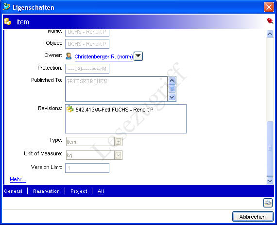

Hallo an Alle!
Es gibt ja im PSE die Spalte "Quantity". Dort sind ja nur Ganzzahlen erlaubt.
Wir haben bei unseren Produkten oft Füllmittel wie z.B. Harz im Einsatz. Die Menge dieses Harzes, das eine Artikelnummer hat (es liegt also ein Item dahinter), soll nun im PSE eingetragen werden und auf die Stückliste ins NX gemappt werden. Ideal wäre es auch wenn man zur Menge noch eine Einheit angeben könnte, z.B. Liter, kg, etc.
Gibt es da Möglichkeiten so etwas zu realisieren?
Wäre sehr nett wenn mir da jemand weiterhelfen könnte!
Vielen Dank!!

Thomas,
das geht über sog. UnitOfMeasure Parts.
Siehe Anhang.
Wichtig: Die UOM kannst du nur ändern / festlegen wenn das Item noch nie irgendwo eingebaut wurde.
D.h. man muss von Anfang an wissen was man tut ...
Allerdings muss ich darauf hinweisen dass wir damit zweifelhafte Erfahrungen gemacht haben & nicht wissen wo der Ursprung eventuellen Fehlverhaltens liegt.
(z.B. gibts Teile da summieren sich die UOMs der darunterliegenden Komponenten oder UOM Einträge in der PS lassen sich nicht mehr aus der PSE rausnehmen).
Mitunter lässt sich das Fehlverhalten bei uns auch darauf zurückführen, dass die meisten dieser Teile bereits mit iMAN V4 erzeugt wurden ... wie auch immer, laut UGS passt alles ...

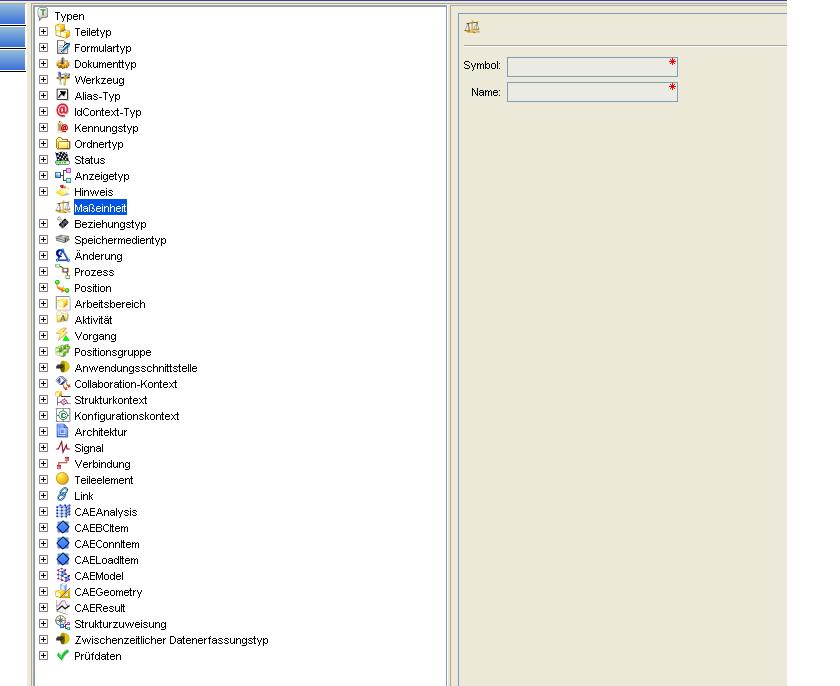

Thomas, muss ich damit ich in den ITEM Eigenschaften eine Einheit schreiben kann, unter Typ--Masseinheit-- die Einheit eingetragen sein oder?
Oder wie funktioniert das?
Danke dir!

>>Typ--Masseinheit
Ja, sicher.
Was nicht definiert ist, kann auch nicht verwendet werden.
Wir haben aber auch schon von Problemen beim Einsatz von Masseinheiten gehört und vermeiden das.
Ein denkbarer Umweg ist, die Masseinheit an den Item_Namen anzuhängen.
Du solltest zumindest mal in der Online-Hilfe zu TCE nach UOM = Unit of measure suchen und die Erläuterungen studieren..
