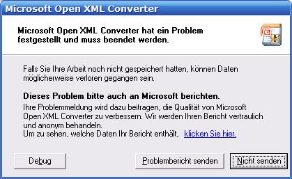

Morgeeeen
seit kurzem haben wir für Office 2007 den File Format Converter Installiert (wir Arbeiten mit Office 2003). Leider gibt es seit daher Probleme falls ich Office Dateien mit Doppelklick aus Teamcenter öffnen will. siehe Anhang.
Hat sonst noch jemand dieses Problem festgestellt ?

Ich kann jetzt nur spekulieren:
Du hast den 2007_Konverter nach dem Office_2003 installiert, und ensprechend sind die Registry-Verknüpfungen mit der Anwendung geändert worden.
Windows-Dateimanager (Arbeitsplatz-Icon) öffnen -> Extras -> Ordneroptionen -> Dateitypen -> suche nach *.doc -> Ändern -> "Wählen Sie das Programm, dass zum Öffnen dieser Datei verwendet werden soll."

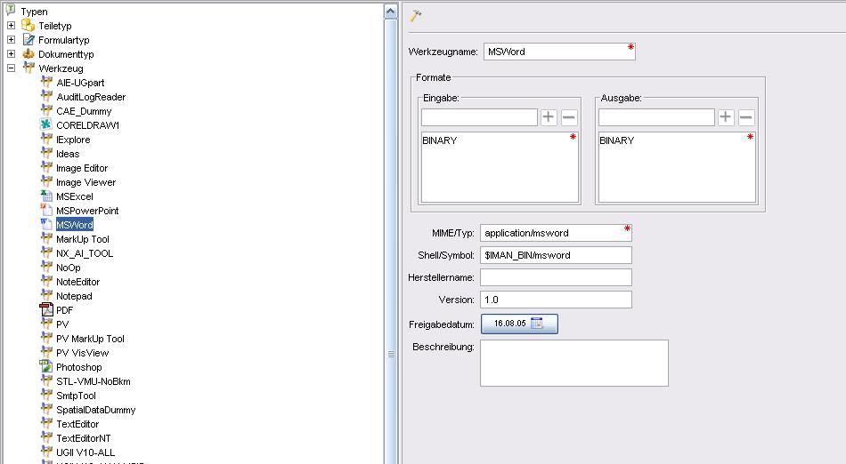

Welche Anwendung wird denn geöffnet, wenn Du eine Word-Datei im Dateisystem mit Doppelklick öffnest - Word oder der Konverter?
Und über welche "Werkzeug"-Definition öffnest Du eine Word-Datei aus TCE heraus?
Ich arbeite noch mit TCE_9, aber ich nehme mal an, die Konfiguration hat sich an der Stelle nicht geändert: TCE -> Verwaltung -> Typ -> Werkzeug -> MSWORD ?

Hallo schulze
>>>Welche Anwendung wird denn geöffnet, wenn Du eine Word-Datei      Dateisystem mit Doppelklick öffnest - Word oder der Konverter?
immer noch der Konverter !
unter Typ ist MSWORD siehe anhang .
