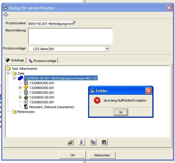

Hallo liebe TCE-User,
ich kann leider keine Prozesse starten. Die Fehlermeldung (java.lang.NULLPointerExcetion) ist im Anhang zu sehen.
Zusätzlich klappt das Pulldownmenü (Prozesse) nicht aus?!
Kennt jemand das Problem? Wie läßt sich dad beheben?
Wir arbeiten mit TCE V9.1.3.7a unter XP Pro, Java  SDK 1.4.2_05
Danke in voraus

zur Analyse des Problemes benötigt man die Ausschriften im Orbix- und TCE-Commandprompt Fenster und die IMANSERVER*.SYSLOG

naja, der fehler ist bekannt, haben wir hier auch öfters aber im zusammenhang  von allen möglichen tätigkeiten.
eigntl. sollte der workflow funktionieren wenn du ihn einfach nochmal startest. manchmal hilft auch ein rechnerneustart .. wenn du glück hast
hab doch garnix gemacht .. außer den server neugestartet .. war das etwa falsch?

Hallo Nessi2,
ich versuche die Informationen zu bekommen. Ich bin nur blöder Konstrukteur. Unser Admin hat sich "beruflich verändert".
Hallo Tömme,
den Fehler habe ich schon länger. Mein Rechner habe ich schon unzählige mal ohne Erfolg neu gestartet.
Das Komische: Die Prozessvorlage, die defaultmäßig im Pulldownmenü  steht, startet ganz normal. Erst wenn ich eine andere Vorlage wähle kommt diese Fehlermeldung.
Java wurde auch schon neu installiert.
TCE bringt seine eigene Version mit.
-> C:\UGS\tce912\portal\jre
Wenn die Pfade korrekt gesetzt sind, wird eine Neuinstallation des JAVA unter Windows
-> C:\Programme\Java\jre1.6.0_07
keine Änderung bewirken.
Geht uns ebenso. In der Regel hilft es, TCE zu schliessen und neu zu starten.
Wenn das bei Dir nicht so ist, dann prüfe mal anhand der SYSLOG-Datei die Pfade.
Die Startdateien und Konfigurationsdateien sind meist so aufgesetzt, dass an die benutzerdefinierten Pfadvariablen bedenkenlos immer wieder angehängt wird.
set PATH=%PATH%,++++
Hat der Anwender viele Programme im Einsatz, können diese Verkettungen unzulässig lang werden. Das Ende der Pfadvariablen wird dann nicht mehr ausgewertet.
Ich weiss jetzt nicht aus dem Stegreif, ob die Variablen unter WinXP auf 512 oder 1024 Zeichen beschränkt sind. An dieser Stelle hilft es dann nur, die "Vorgeschichte" abzuhacken und die Pfadvariable auf das für TCE benötigte Minimum zu reduzieren.

Dieser Fehler kommt bei uns, wenn der Anwender funktionen aufrufen will, die seine Benutzerrolle nicht gestatten
